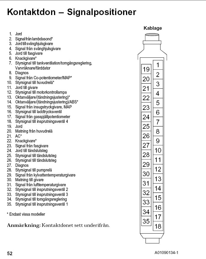

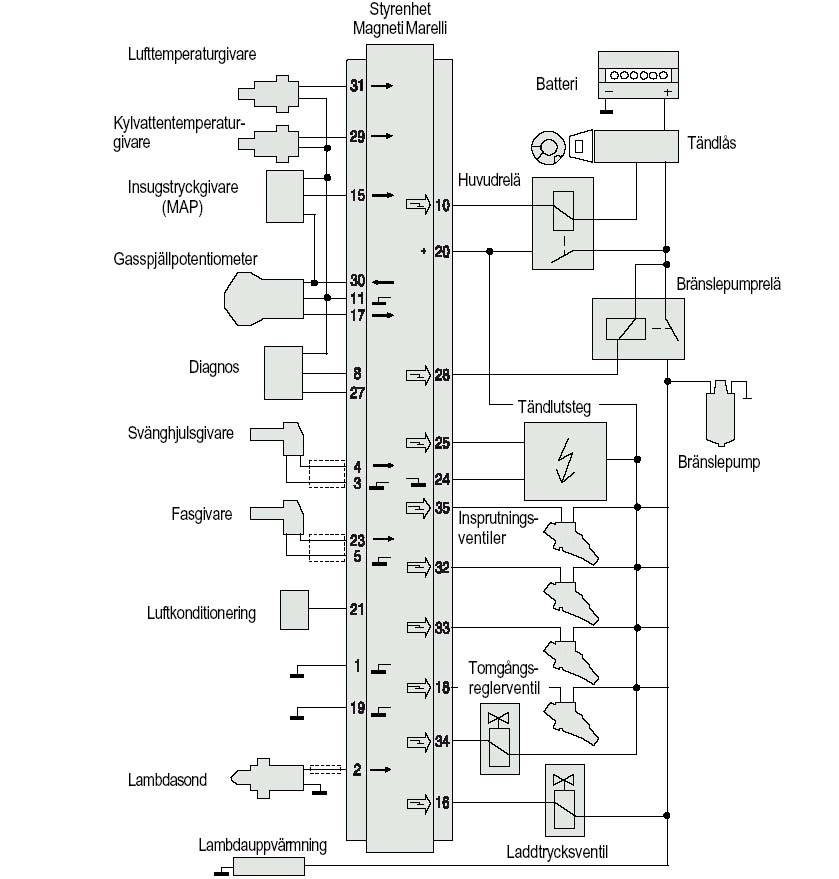

Här har ni schemat för inkoppling av sierra cossie sprutet om man har komplett härva från sierra cossie 4x4 -92
*Kontakt stycket är 4 Kantigt med en 6 polig kontakt
*Typ 1kvadrat Ljusgrön = Varvräknare
*Typ 1kvadrat Brun med vit rand = Vattentemp till Mätarhuset
*Typ 1kvadrat Brun med grönrand = Oljetryckslampan Mätarhuset
*Typ 2.5kvadrat Svart med rödrand = Till soppapumpen
*Typ 2.5kvadrat Röd med blåa ränder = konstant 12v på den
*Typ 2 kvadrat Svart kabel = Tändnings plus andraläget
