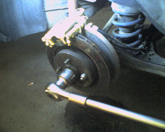

Har själv sökt, och sett andra fråga efter bilder på montering av cambershims.
Framförallt var dom sitter.
Tog nåra mobilbilder medans jag fixade detta idag. (Sierra Cosworth)
Åtdragningsmoment
Lagerhus..........80-100Nm
Bromsok...........51-61Nm
Drivaxelmutter...250-290Nm
Hjul.................100Nm
Arbetsmoment
Ta bort hjul, bromsskiva och bromsok. Titta lite.
Bild 1: Sätt tillbaka skiva och belägg.
Dra handbromsen. Lossa navbultarna med 41mm hylsa. (kolla gängnigen. felgängat på vänster sida)
Dra eller knacka loss lagerhuset.
Bild 2: Nu ska brickan dit.
Så här gjorde jag för att inte skita ner grejerna för mycket vid återmontering av lagerhuset. Tjocka sidan uppåt på brickan...
Bild 3: Skruva ihop igen.
