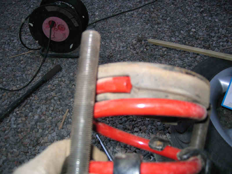

- Montera fjäderspännaren och dra åt så att fjädern blir att ligga löst (Bild 1).

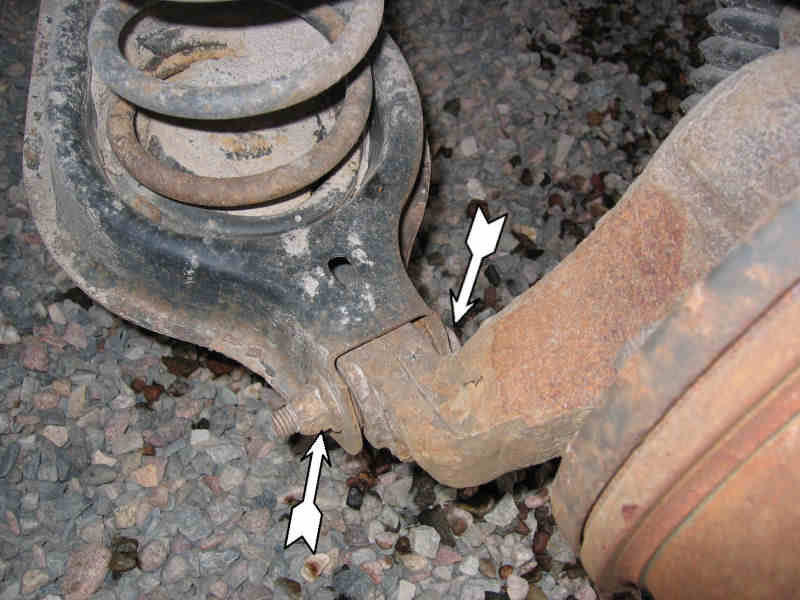

- Skruva bort skruven och muttern som håller bakre nedre bärarmen till spindeln (Bild 3).

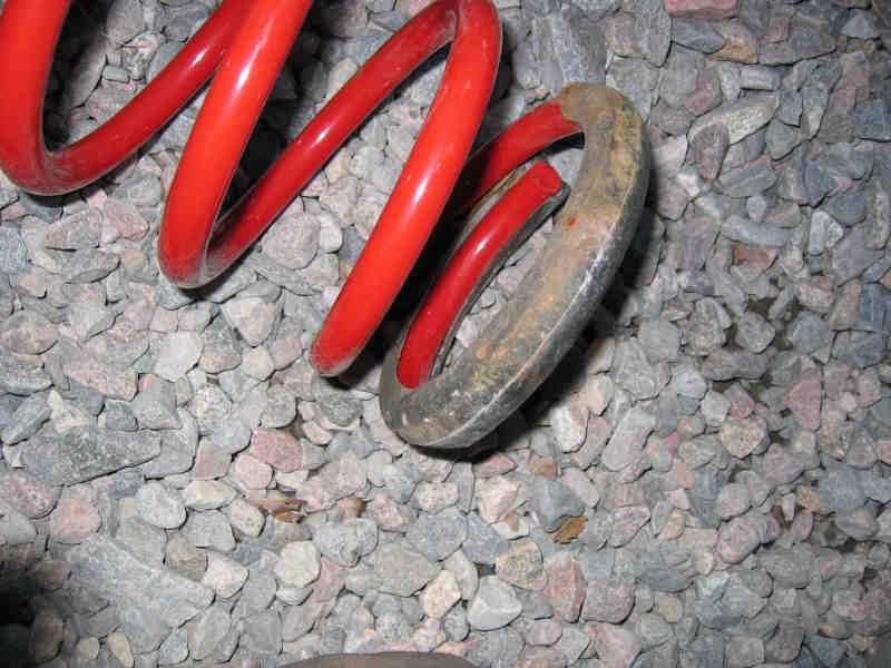

- Placera övre gummibussningen på fjädern (Bild 4) och titta hur fjädern ska placeras på det undre fästet, montera sedan fjäderspännaren så att dem inte är i vägen för krängningshämmaren vid montering.

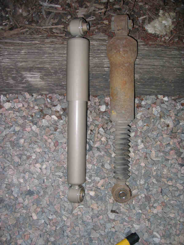

- Stötdämparn demonterad, den gamla med automatisknivåreglering och den nya utan Bild 3.
