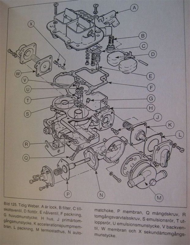

Ja satt och blädrade i en gammal rep-bok nyss och fann dessa bilder med tillhörande text och kanske någon på detta forum behöver infon.
Inläggav SK Racing » fre maj 09, 2008 11:40 am
Några till
