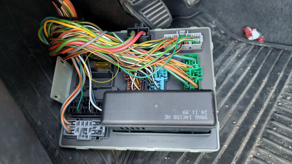

1. Var sitter säkringen för centrallåset? Enl manualen ska det sitta på baksidan av säkringspanelen i kupén, men efter att ha legat upp-och-ner i förarsätet och sökt med en USB inspektionskamera insåg jag att enda lösningen var att lossa hela säkringspanelen (två 6-kant skruvar bredvid säkringarna). Och se, bakom sladdhärvan har genierna på Ford placerat den. Obvious my dear Watson!
Nåväl, säkringen hel så den var inte felet. 2. Så vad är logiken i centrallåset egentligen? För att reda ut det har en extra centrallåsenhet införskaffats ifallatt jag råkar kortsluta nåt och paja den vid mätningarna. Så först bort med handsfacket för att komma åt enhetens kontaktdon. OBS! Koppla bort batteriet INNAN enheten kopplas bort. Kabba av den nya och koppla in den istället. Haynes elschema för enheten har anslutningar som indikerar 1/... och 2/... . 1 anger den gröna kontakten för grundfunktioner, 2 anger den blå kontakten som är om enheten även innehåller fjärrkontroll. Den gröna kontakten är numrerad enl följande med följande funktioner (av intresse i mitt fall):
