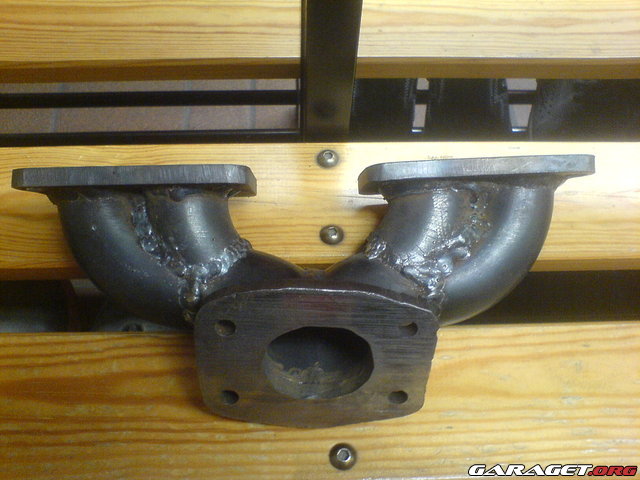

Söker Turbo kit till Sierra 2.0 clx Doch -91
Komplett "bolt on" kit , dvs bara skruva fast och skruva bort inför besikning.
Om inte så kanske ni har bilder på hur ni byggde grenröret för turbon.
Tack på förhand.
Tack på förhand.

Såhär tänkte jag att jag skulle bygga.. enklast möjligast / effekt.. och riktigt stabilt då jag ska köra med en större modell av turbo.. http://shop.klracing.se/cgi-bin/ibutik/ ... &artgrp=41 där har de turbo/topplocksflänsar som är relativt billiga.. de har rören med..Cartilage skrev:Söker Turbo kit till Sierra 2.0 clx Doch -91
Tack på förhand.

ja det går inte å svetsa i de eftersom det är gjut järn som org är gjort i.. du måste ha minst svart stål för att du ska kunna svetsa i de med vanlig svets + de blir myyycket hållbarare än gjut järn.. visst snik grenröret är ju en banan nere på org gren röret men då har man inte lika bra flöde iom att de blir en jäkla sväng nere vid grenröret i min mening.. visst de funkar men..
