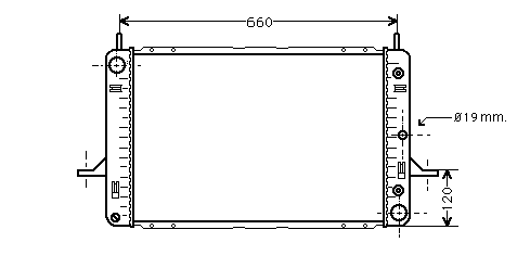

Söker eft. en hel och fin kylare till Sierra -89 SOHC ska
vara till automat, kylaren har två extra uttag för kylrör.
Data: (se även bilder)
Tillverkningsår från: 11/1987 >
Motorkod: N4B
Växellådstyp: Automat
Bredd [mm]: 370
Längd [mm]: 600(mellan styr-pinnar 660)
Djup [mm]: 40
Slanganslutning: 2st, 34-35, 1st, 19-20.
C:a mått total, L=710, H=410, B=50-60
Bilder:
Motorkod: N4B
Bredd [mm]: 370
Djup [mm]: 40
Bilder:

LÖST: Fixad kylare!
Fick göra på följande sätt;
Köpte in en ny kylare till Manuellåda för 600:-
Sidostyckena är av plast och klämda dit med över vikande plåt,
lossade den som har kylning för automatlådan, hela plast stycket och monterade
på den nya kylaren, la packnings silikon i mellan, vikte sedan över plåt kanten runt om, pressade i hop hela sidostycket med en limknekt.
En massa jobb men nu har jag en kylare till Automaten, NY.(600:-):starter:
