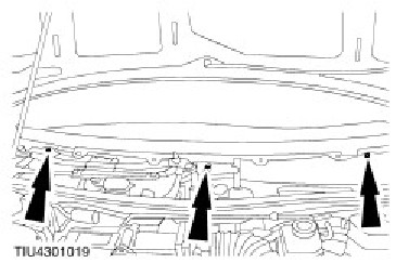

Tjabba jag tänkte flocka instument panelen på min KA men jag får inte loss instrumentpanelen.
Jag har lossat alla skruvar men den sitter fortfarande fast i överkant. och vad jag kan se så ser det ut som att man behöver plocka bort framrutan för att kunna få loss instrumentpanelen.
Tackar för hjälp....

Nya/gamla Ka?
Kollade lite lätt på den tidiga varianten, där sitter några muttrar utifrån i torpeden. under lövskyddet. Kan ju vara dom du har missat.

Jepp gamla KA.
Så dom sitter under lövskydet mot torpeden alltså?
Sitter dom precis under rutan?
Hur många skruvar?
Har du möjlighet får du gärna lägga upp en bild.
Tack på förhand

3st skall det nog vara tror jag, bifogar bild.
Hoppas det hjälper.

Tackar så mycket.
Ska kolla på det där i helgen...

Har fortfarande inte fått loss den...
Hittade dom 3 skruvarna så nu hänger instrumentbrädan lite halv....
Ska man bara använda våld för att få loss det sista???
Nån Ford meck som bor i Sthlms området som kan hjälpa???
Bilen är fortfarande körbar så jag kan köra dit...
