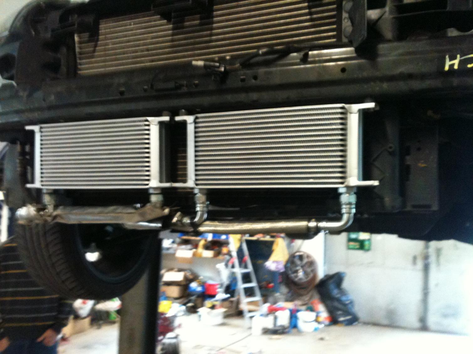

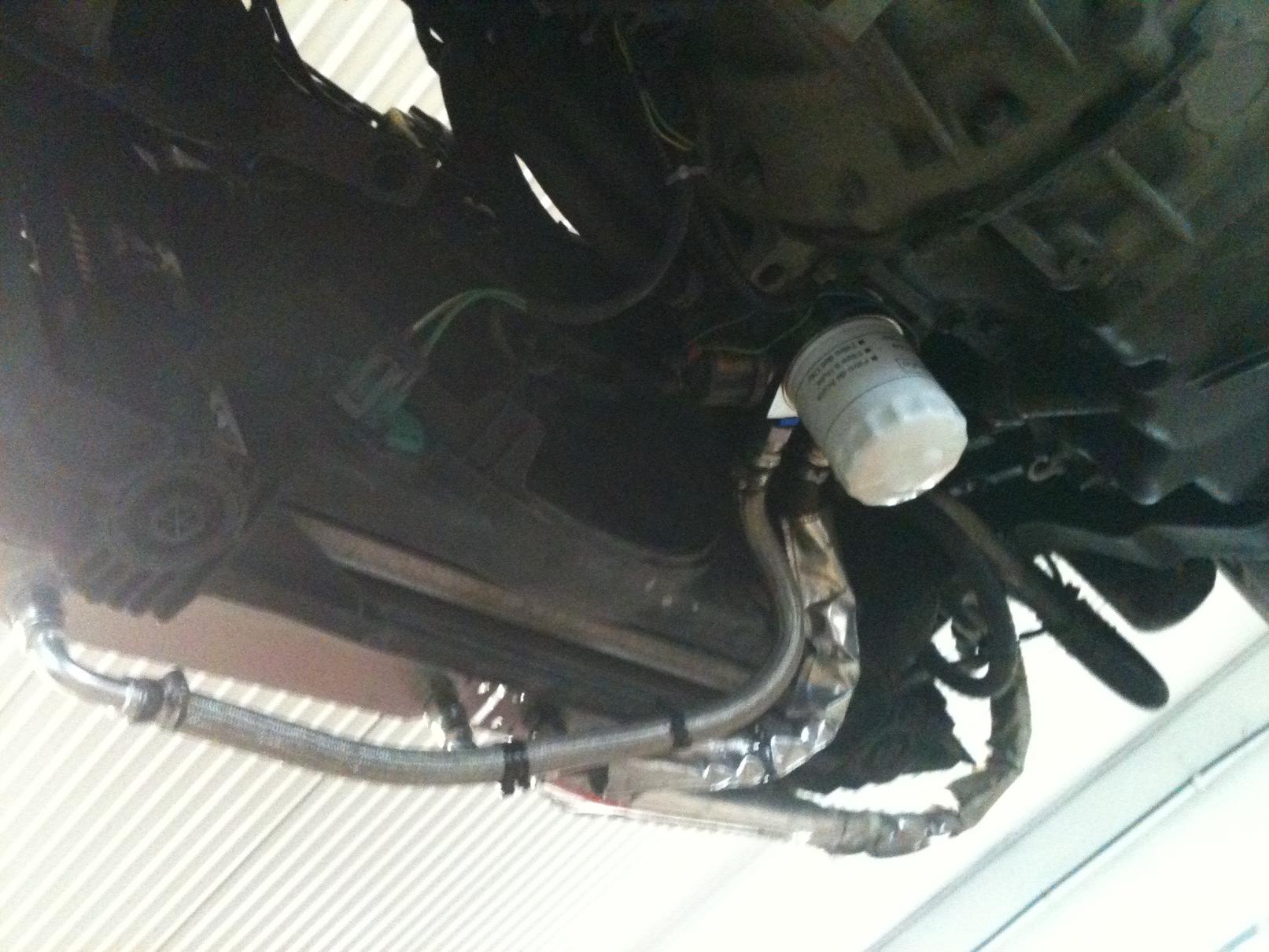

Inlägg av Daniel666 »
Såhär sitter dom på min.

Inlägg av Kviborg »
*drool*Snyggt! Kommer nog att kopiera denna lösning!
Fick ditt mail med och det va just en sådan adapter jag kikade på så det får bli en så med.
Tack så mycket!
