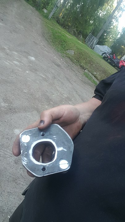

lösning!
Hejsan allihopa, är inte så aktiv på forum då jag har mycket annat för mig!
Tusen tack för hjälpen allihopa ang förgasaren, dessvärre så hann jag lösa det på annat sätt!
Åkte på en bilskrot och fick tag på en förgasare till en fiat 126, en såkallad weber 190 (rätt så säker på att det är en 190)
Verkar vara hyffsat bestyckad då jag kan köra fullt ut efter ca 20 sekunders chokande.
Fick såklart bygga en adapterplatta i 14mm stål där jag simpelt bara borrade hål för gamla infästningen och gängade dit pinnbultar för den nya.
Har inte riktigt löst det än med hur jag ska få ihop gasreglaget så en tattarlösning tillsvidare var på sin plats
Skall ha reservdelshemsidorna i åtanke till vv förgasaren så kanske man kan renovera upp den och ha den på något annat coolt hemmabygge haha:)
har dessvärre inte hunnit lista ut vart jag ska göra av allt vacuum som inte behövs till den nya, är det bästa att bara leda ner det i motorn igen? plugga?
här kommer några bilder.
MVH
