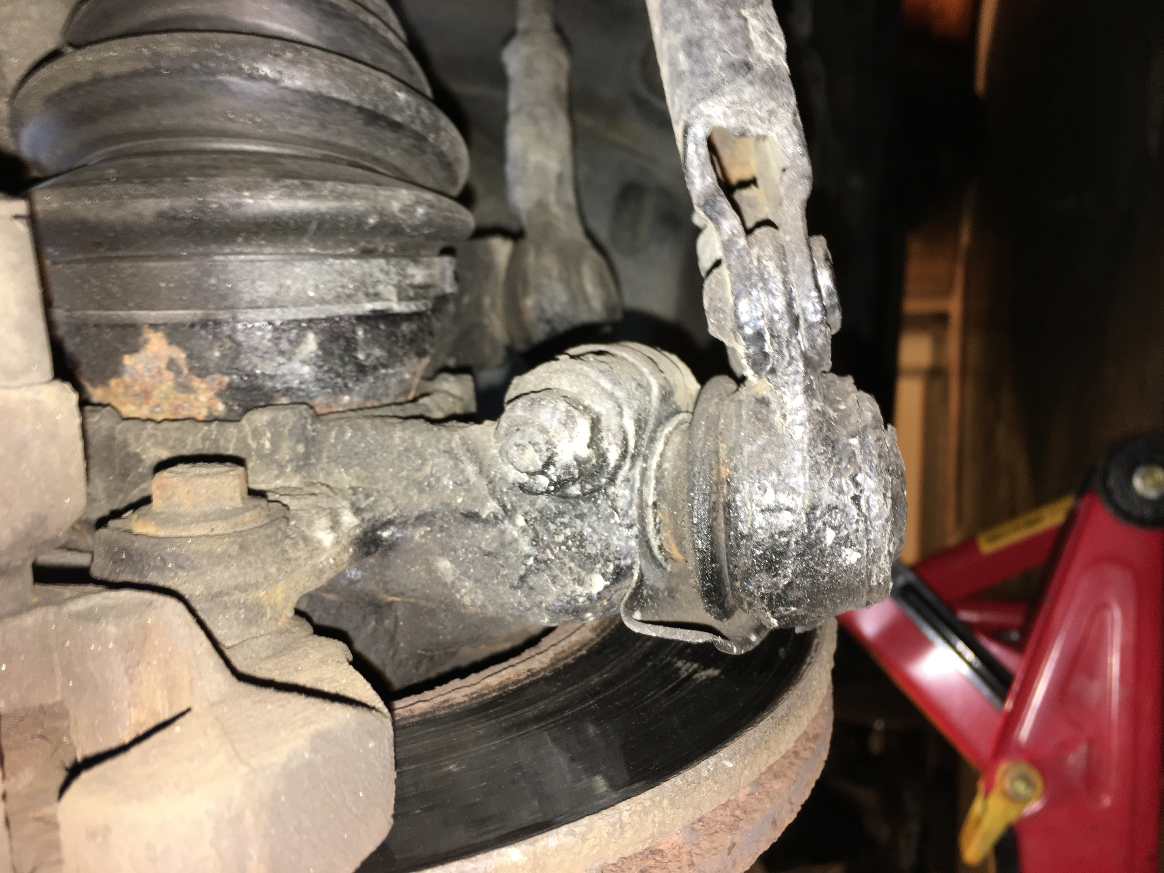

Vid ojämnheter hör jag ett klonkande ljud från vänster sida.
Krängningshämmarna är helt nya. Nån som vet om fiestorna har nått känt fel för klonkande? Vad kan de vara

p-ända som börjar bli dålig skapar liknande ljud.

normalt säger man kanske styrled, behövs ingen vinkelslip till den i alla fall inte till Fiesta.
Denna funkar att följa http://www.fordclubsweden.se/forum/show ... hp?t=80572

hmm okej men av filmerna på youtube så är kulleden fast med en bult som inte har mutter och därmed måste de använda vinkelsslip.
Är det denna del jag söker:
https://www.bildelaronline24.se/ford/fi ... led-kulled
För nu pratar vi om antingen styrled eller spindelled, rätt?

Det är spindelleder. Detta är styrleder/p-ände

ja ok, tack.johan70 skrev:Det är spindelleder. Detta är styrleder/p-ände
https://m.bildelaronline24.se/ford/fies ... D=914&rp=1
På bilderna på sidan ovan sitter leden fast med skruv och mutter men från fabriken verkar skruvarna vara utan skruv så man måste ha vinkelslip för att få bort dem?

Vet inte varför du vill använda vinkelslip men kolla den här videon https://www.youtube.com/watch?v=QvZWSfVr4NoRolle85 skrev:ja ok, tack.
Man kan låta bli verktyget och slå ut den istället, om man inte ska använda den igen.

Men de är inte styrleden som ska bytas, de är spindelleden tolkade jag det som?Blixnabb skrev:Vet inte varför du vill använda vinkelslip men kolla den här videon https://www.youtube.com/watch?v=QvZWSfVr4No
Jag beställde två nya spindelleder från bildelaronline som nu har 17% rabatt..
I följande film byter de ju hela armen:
https://www.youtube.com/watch?v=3pqaIGXksXs

För att förtydliga brukar yttre styrleden kallas p-ände. Fast det hade ni kanske kommit fram till, är lite småfull så orkade inte läsa alla inlägg
Kan lika gärna vara topplagringen till fjäderbenet som är slut eller fjädern som är av, blir också klonk.
Är du säker på att det är spindelleden som är felet? Eller ska du bara testa och hopppas att det blir bra?
