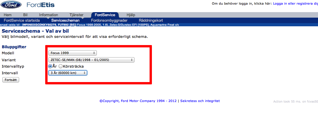

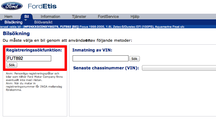

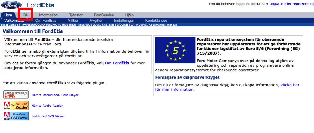

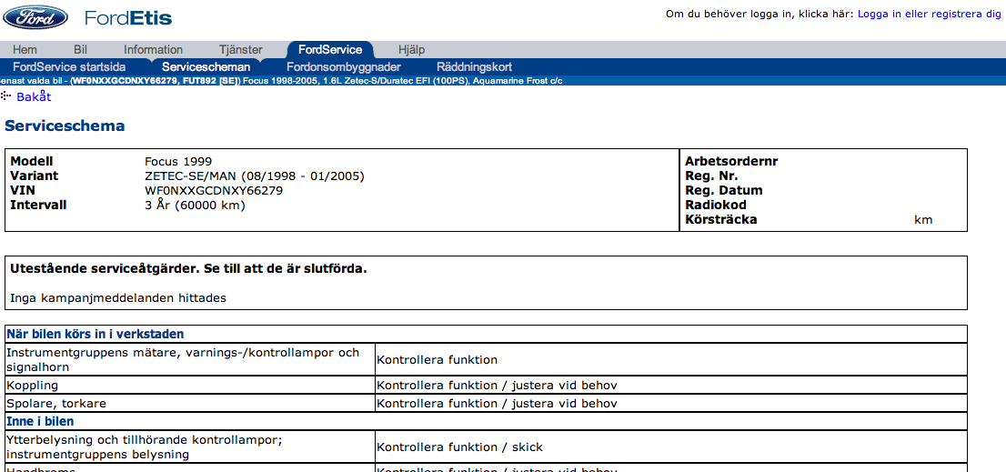

Eller så går man in på http://www.etis.ford.com och skapar det själv....
Inget inlogg behövs för detta.
1. Klicka på "Bil" i listen.
2. Slå in regnr i rutan, tryck sök. (hittas inte regnr så sök på chassinr (VIN) istället)
3. Klicka på "Skapa ett FordService serviceschema.
4. Välj rätt motor och körsträcka/År, klicka på "Fortsätt"
5. Nu kan du välja att Förhandsgranska eller skapa pdf.
Klart
(Om du går in på sidan för första gången kan du ibland behöva välja språk.)
