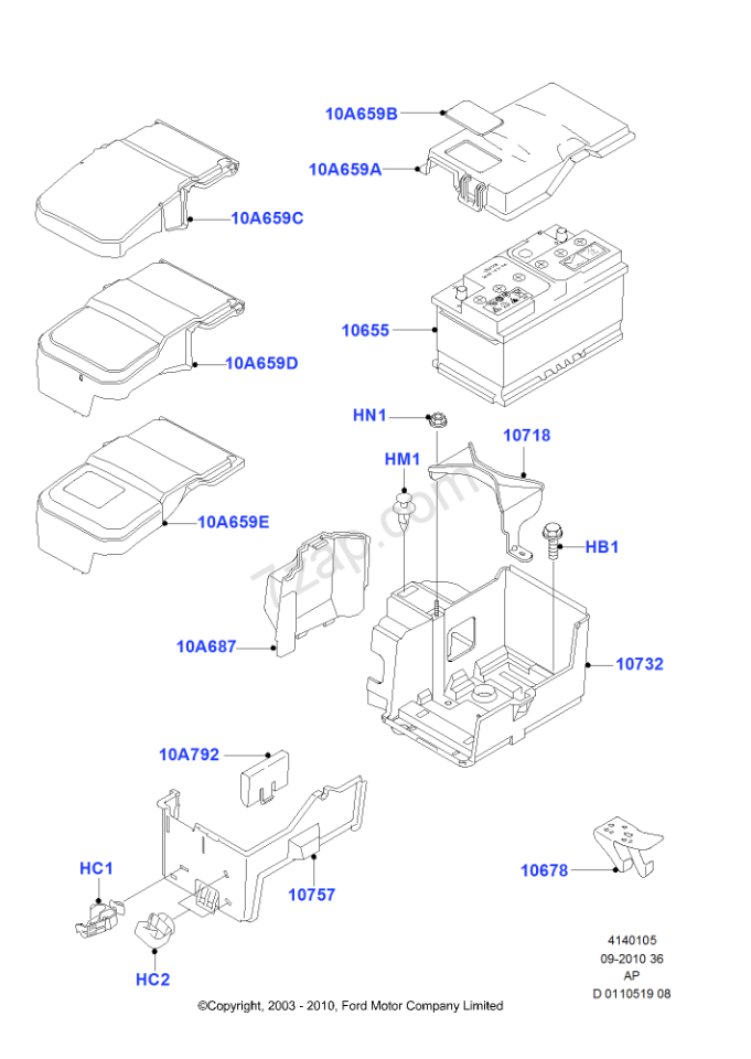

Har inte satt i det andra ön eftersom jag måste åka och hämta verktyg, men det ser ut att vara på håeet att kunna lyfta ur det gamla batteriet i och med att det sitter en bit in under torpedplåten, på tvären dessutom. Nån som har bytt batteri på en focus 2:a och vet vad jag menar?
- Inlägg: 7148
Re: Nytt startbatteri till Focus II
Man brukar få lossa luftrenaren och sidoväggen på batterilådan framför batteriet för att få lite extra utrymme.Sierra_Granada skrev: ↑fre jan 22, 2021 3:22 pmHar inte satt i det andra ön eftersom jag måste åka och hämta verktyg, men det ser ut att vara på håeet att kunna lyfta ur det gamla batteriet i och med att det sitter en bit in under torpedplåten, på tvären dessutom. Nån som har bytt batteri på en focus 2:a och vet vad jag menar?

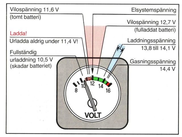

Det här Biltemas instrument som jag tänker på är ett modernt elektroniskt instrument. Förr hade man en batteritestare som man höll mot batteripolerna. Det hade ett termostabilt motstånd (Hade samma Ohmvärde oavsett om det var glödhett eller kallt) Det motståndet simulerade en kallstart och då får batteriet verkligen bekänna färg. Sådana mätare finns fortfarande och dom fungerar också. Men man får lite mer detaljer med dom moderna elektroniska.
Ett tillägg: Jag ser att du har bytt batteri. Då är ju allt gott och väl så långt. Men för skoj skull kan det vara roligt att kolla laddspänningen till batteriet, så som jag har beskrivit här.

Men nu gäller det din motor. Du har som sagt nytt batteri och du vill ha koll på laddningen. Det var den här som jag tänkte på när jag nämnde Biltema: https://www.biltema.se/kontor---teknik/ ... 2000043659
Den kanske inte säger något direkt om generatorn, så en sådan Biltema batteritestare är kanske inte det du behöver i första hand? Med min erfarenhet så anser jag att du kan köra på det här 13,8 Volt som minsta godkända laddspänning och 14,5 Volt som en övre gräns. Det går naturligtvis att överskrida i kortare stunder, men då är det ett tämligen tomt batteri som man försöker ladda. Det är alltså batteriet själv som "talar om" för laddningsregulatorn hur mycket energi det vill ha. Och generatorn "blåser på" så mycket den kan. Och klarar generatorn detta, så räcker det att mäta på batteripolerna. Det är ju där som laddspänningen skall göra sitt jobb och då kan man mäta där också.
