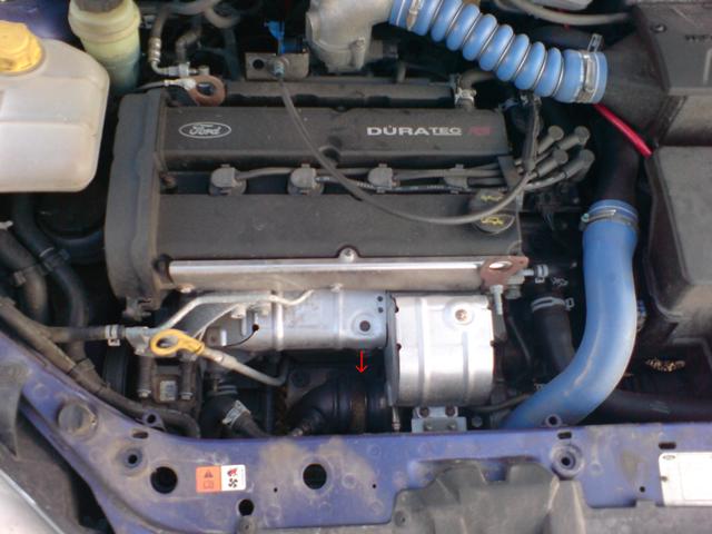

Hej!
Jag har ett läckage efter turbon. Då jag själv är helt kass på bilar behöver jag hjälp med att identifiera vad som är felande. Jag har varit in på Ford och de beställde hem någon sak, men det var tydlige fel. Jag ska dit igen så det får kolla en gång till för att se vad som ska bytas.
Jag har två bilder som visar var det läker avgaser.
Det läker vid pilen, som jag ser det på bilden så ser det ut som om det är en liten glipa där det läker ut. Då jag som sagt är helt kass på det här med bilar, (gillar att köra men kan inte meka...), så vill jag ha hjälp med en förklaring vad det heter där det läker så jag kan förklara det för Ford så de kan beställa hem rätt saker.
Tack på förhand.
Robban

Om det läcker där du visar så är det flexdelen på downpipen/katten som läcker. Tror inte detta finns som "reservdel" (eller?), utan det är nog tyvärr en ny katt som krävs...
/Per-Anders.

Jag har sett detta förut.
Prova att släppa fästena till donwpipen
Spänn röret mot turbon igen
Dra åt.
Det verkar som om värmen får rörer att röra sig lite med tiden och det skapa ett litet läckage just där.
obs. Vi bytte inga delar, det är tätt nu.

Tack för svaren, ska ta det med min lokala verkstad.
Det är tur att jag har er :notworthy
villo
Inlägg: 27
Blev medlem: tis okt 24, 2006 9:05 pm
Namn: Robert Viklund
Kör: Focus RS
Ort: Härnösand
Inlägg av villo »
Vill bara meddela att Baby blås tips fungerade alldeles utmärkt.
Nu är det tätt!
Tack så mycket :notworthy
/Robban
