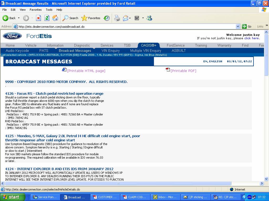

Min bil har haft detta ett tag men nu är där en bullentin från Ford att när detta händer ska pedalstället bytas och lite andra saker se bilden.
Jag väntar bara på delarna sedan ska min göras... :-)

På de som gjort detta verkar det som pedalen har blivit lite tungre med en bättre känsla vilket jag har velat ha sedan jag fick bilen.
