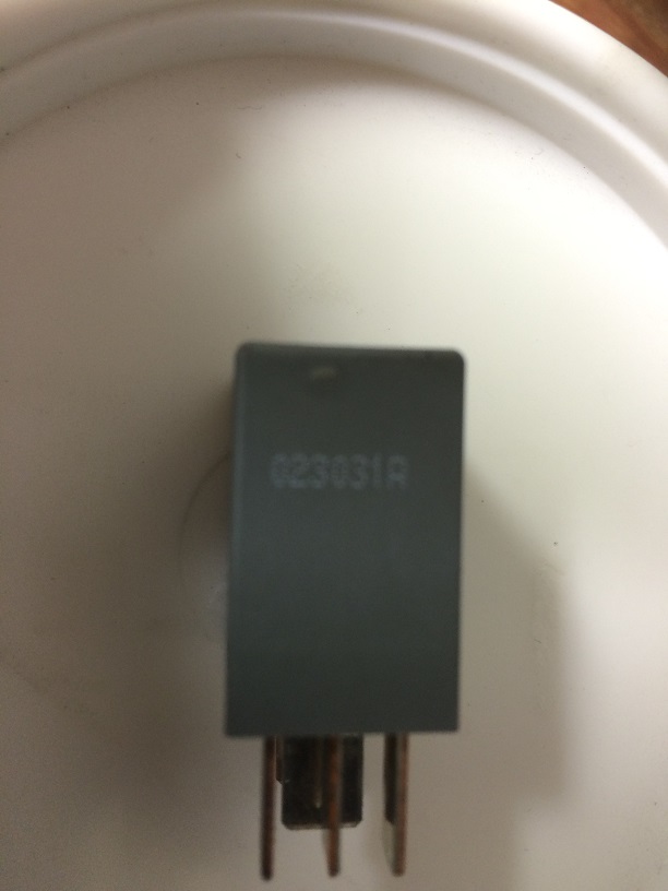

Jag har fått det att fungera! Var till lokala bilskroten och plockade reläer från en skrotad Focus.
Tog de två inringade reläerna då jag inte var säker på vilket relä som strulade. Pilen visar vilket relä som styr torkarna. Bytte relät och vips så funkade torkarna igen.

jag skiftade relä mellan fram och bak och fick det att funka på så sätt :p
