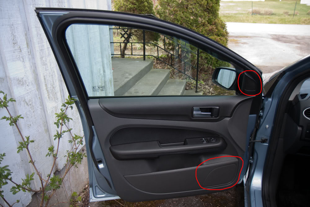

Hej,
Plocka loss kåpan vid backspeglen (där diskanten sitter).
Gör detta genom att försiktigt ta loss gallret/framsidan.
Bänd loss kåpan runt handtaget. Där bakom sitter 3 st skruvar.
Lossa ramen runt öppningshandtaget (krom) (Var försiktig då dessa kan gå sönder)
(ringarna markerar endast var högtalarna sitter)
Använd sedan ett plastverktyg för att bända loss dörrsidan från sina plastclips (spackelspade med tyg runt fungerar också, annars har biltema verktyg. Ser ut som små koben. Detta för att inte knäcka clipsen).
När alla clipsen är loss så lyfter du dörrsidan utåt och uppåt (sitter hakad i ovankant) Tänk på att lossa kontakterna till elhissarna.
Ska du sen ha av innerplåten där elhiss mekanismen sitter så är det inte så svårt men man måste vara försiktig.

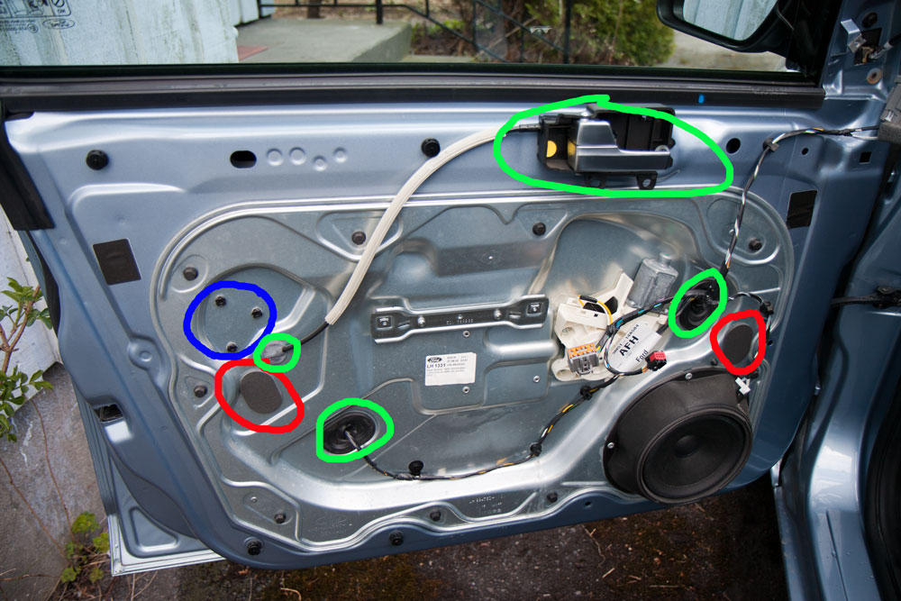

Bakom dom röda markeringarna på bilden sitter skruvarna som håller fast rutan. För att kunna ta loss mellanplåten måste rutan tas ur.
Ta väck skumgummi locken och hissa upp rutan tills du ser skruvskallarna i hålen. Det är en klämskruv så skruva loss tills du känner att rutan är lös.
Ta ut rutan genom att lyfta den i bakkant och sen vinkla ut den. Var väldigt försiktig så du inte böjer rutan. Då kan den gå sönder.
Lossa handtaget och skruva sen loss alla skruvarna (svarta) som håller panelen. Ska du ta loss hela panelen så måste du ta trycka in clipsen (inringat i blått). För att sätta tillbaka dessa, trä igenom ett buntband från baksidan med "skallen" från baksidan, Så du kan dra i själva strapsen. Sätta bara i 2 st så kan du stoppa i clipset/pluggen i den först.
