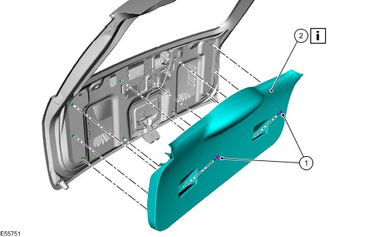

Hej.
Någon som har tips på hur man lyckas öppna bakluckan när den har gått i baklås.
Har testat att sparka upp den från insidan utan att lyckas.
Hur hårt vågar man ta i? Finns det ett bättre sätt?
/Mvh Erik
På något vis lär man få elmotorn i bakluckan att gå.
Att med våld försöka få upp den är en omöjlighet :/
Inlägg: 7153
Kommer man inte åt att lossa klädseln från insidan?
