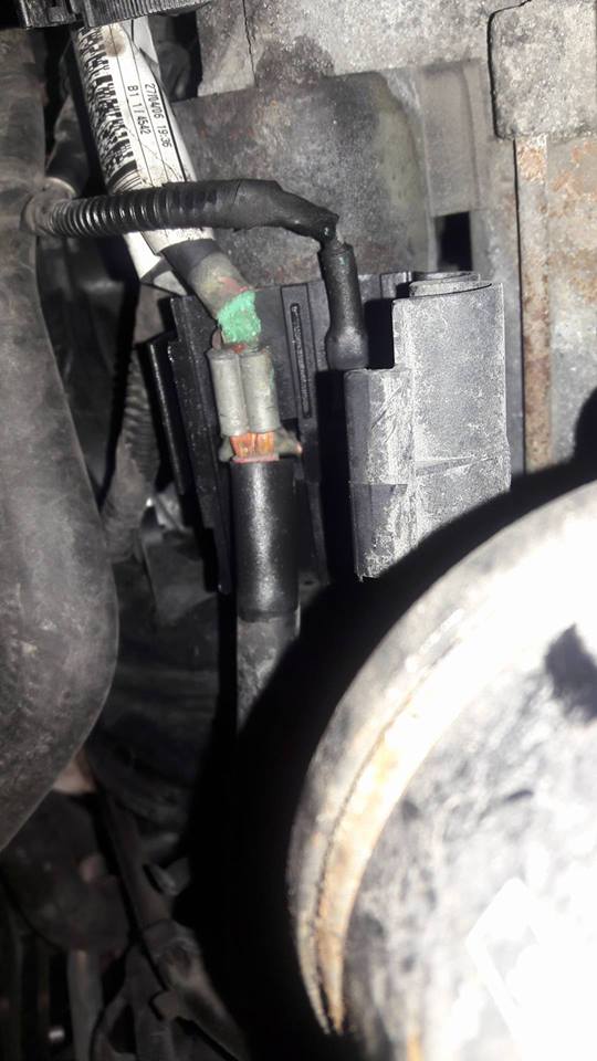

Se bilden då jag ser den ärgade kabeln så förstår jag att det är det som är felet. Obs kabelanslutningen syns underifrån endast. Går upp till batt på den sämre sidan.

Pi893111 skrev:Se bilden då jag ser den ärgade kabeln så förstår jag att det är det som är felet. Obs kabelanslutningen syns underifrån endast. Går upp till batt på den sämre sidan.
Oj, det såg inte så vackert ut. Hoppas att det är felet. :)
Där är det galet hursom, syns på isoleringen att det blivit varmt.
