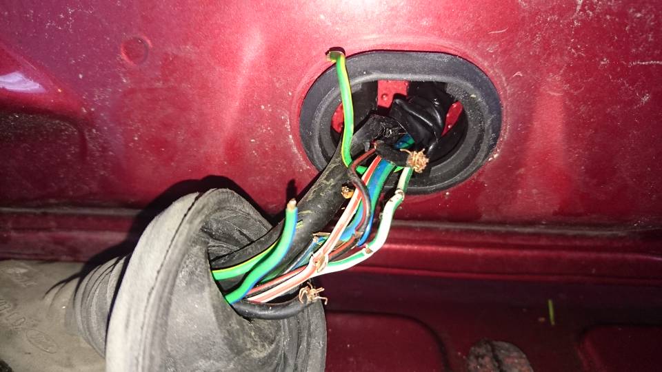

Besiktade I dag och det gick vägen. Bjuder på en bonusbild på varför vissa funktioner i bakluckan var sporadiska.....
Det ser ju ut som att en krokodil har tuggat lite....

Alla tiders, tack för återkopplingen. Dem har blandat ordentligt med dimensionerna, ser att du har fått tagit fram yxan också. ;)
Haha, ja det var inte så konstigt att vissa funktioner inte fungera så bra kanske. :)
