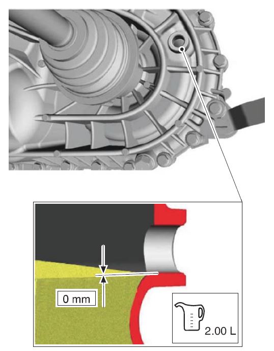

Har tänkt byta olja i växellådan men kan inte komma fram till vad för olja jag ska använda trots 1000 googlingar... Hittar inte heller något i instruktionsboken. Någon som bytt oljan själv eller sitter på kunskap om vad det ska vara?:banghead:
En av mina första intryck av bilen när jag köpte den för ett år sen var att den var så skön att växla... Nu känns den hur trög som helst
- Keller
- Inlägg: 8938
- Namn: Simon Keller
- Ort: Sjöbo
- Medlemsnummer: 190
Det är lite mekigt att fylla på lådan. Du måste ha en lång tratt och fylla på inneifrån hjulhuset (förarsidan).mangelol skrev:Har tänkt byta olja i växellådan men kan inte komma fram till vad för olja jag ska använda trots 1000 googlingar... Hittar inte heller något i instruktionsboken. Någon som bytt oljan själv eller sitter på kunskap om vad det ska vara?:banghead:
Castrol 75W90 ska du använda i dessa lådor. Det går i 2 liter (2 flaskor) om du tömmer lådan helt.
Det finns ingen direkt indikator
Edit: du måste ha en grund hylsa till tömnings/påfyllningsmuttern. Minns inte vilken storlek det är dock.
