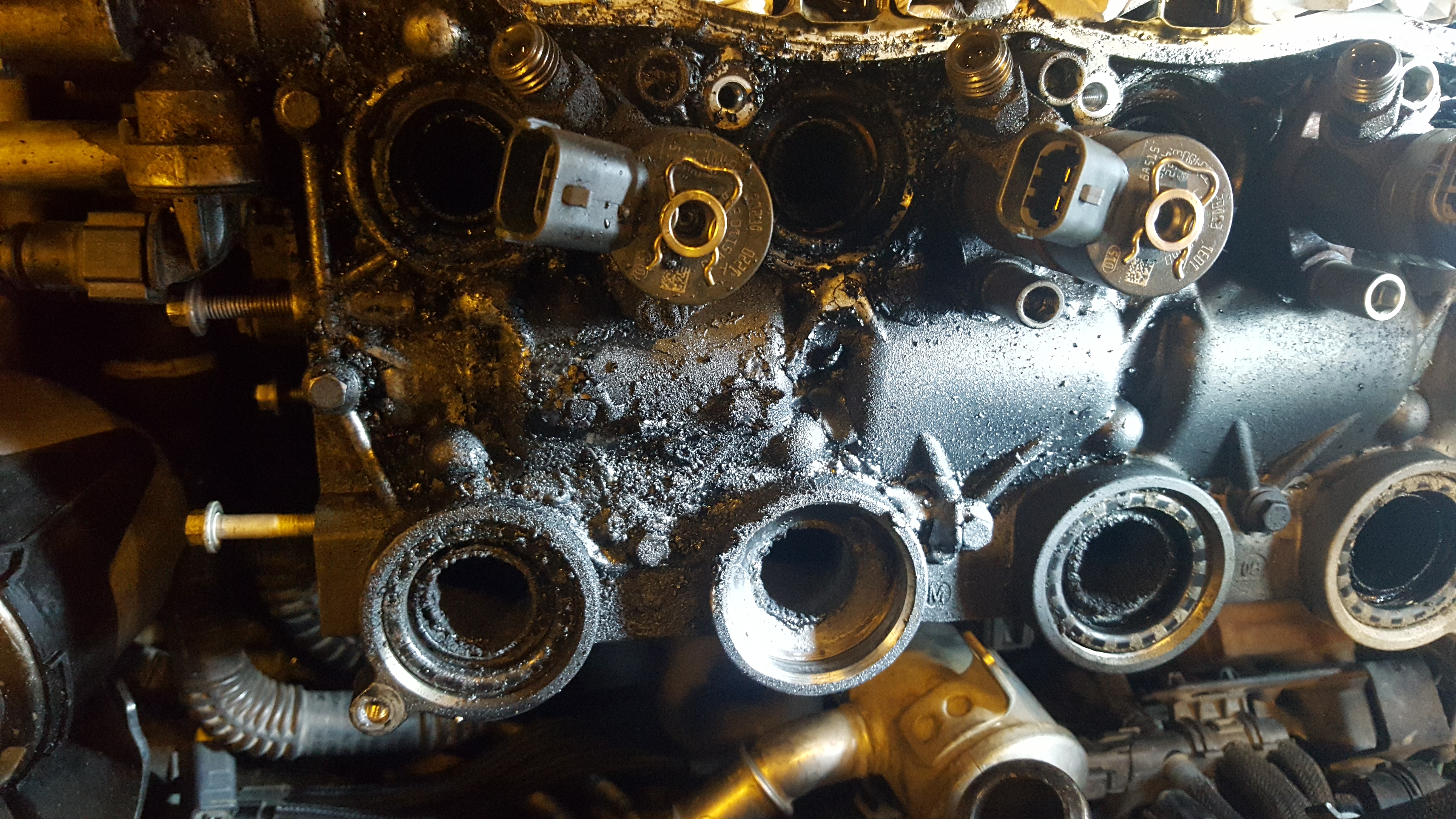

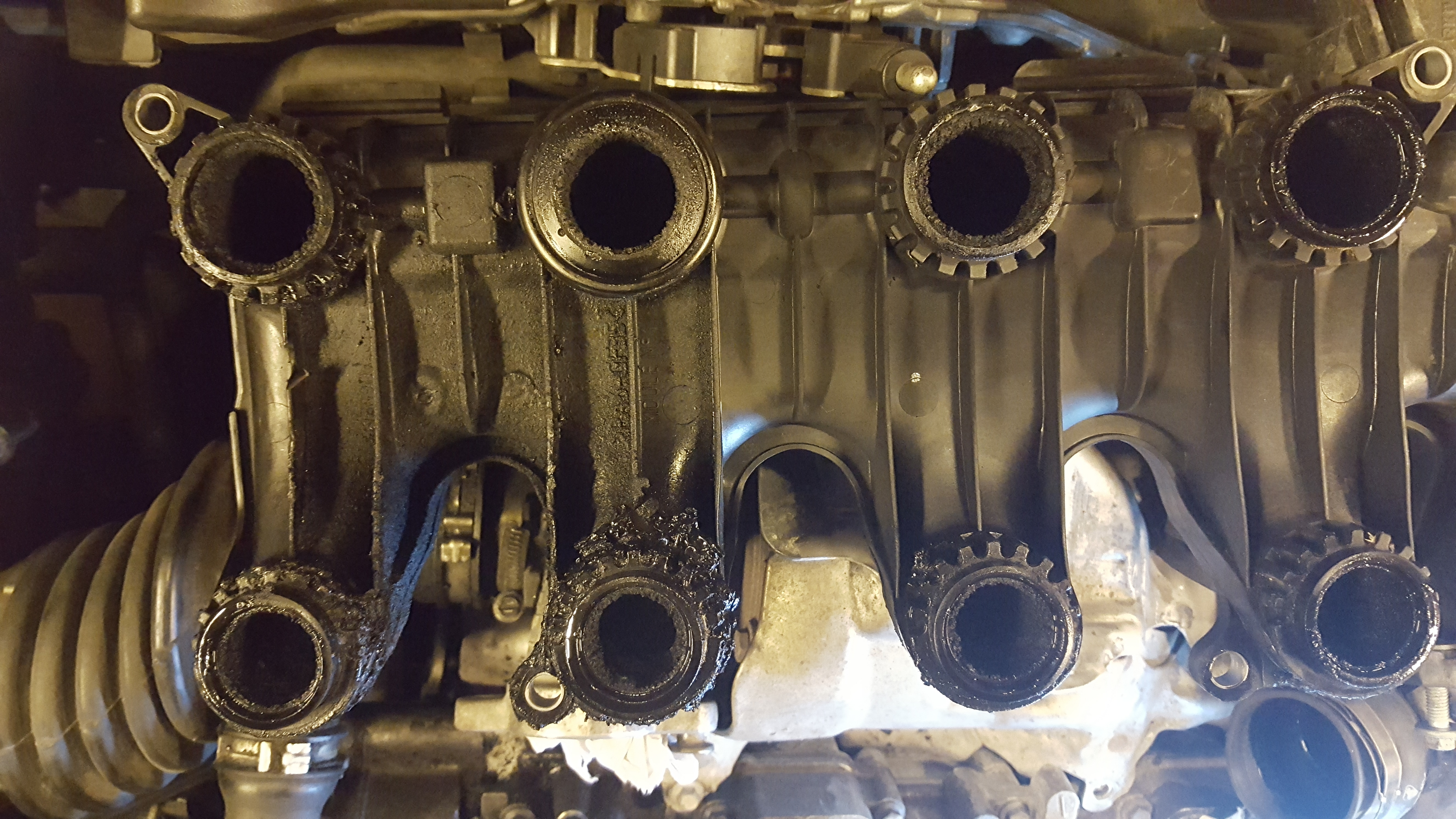

:UPPDATE:
Jag orkade helt enkelt inte vänta till helgen så jag passade på att riva insuget, och detta var det jag hittade där:
Jag är ingen expert men sådär ska det då inte se ut gissar jag, har bara skruvat upp å inte rört nå mer, så hur rengör man det där på bästa sätt?, nån som har några bra idéer?

Avfettning, bromsrengörning, diesel. olika stål och mässingborstar + nånting att blåsa eller suga med.
Kontrollera insuget och ventilkåpan och byt en uppsättning insugspackningar.
Tror inte att det kommer från spridarens kopparbricka.

Det som läcker är kopparpackningen mellan toppen och dieselspridaren.
Det orsakar ett pysljud, luktar avgaser och så blir det o koksa på detta viset.
Har bytt på några stycken. Och det finns billigt o köpa på Ebay
https://youtu.be/jTi3bxWGV6o
Var väldigt väldigt försiktig när du drar upp spridaren, så du inte slår av den keramiska spetsen.
https://www.ebay.com/itm/Kit-reparation ... Swao1bHuer

Halva jobbet är ju redan gjort så är väll lika bra att byta kopparbrickorna ifall det är dom.
Har man inget imot felkoder kan man dra på starten och se ifall det pyser. Inte lätt och se vart allt sot kommer ifrån heller.
