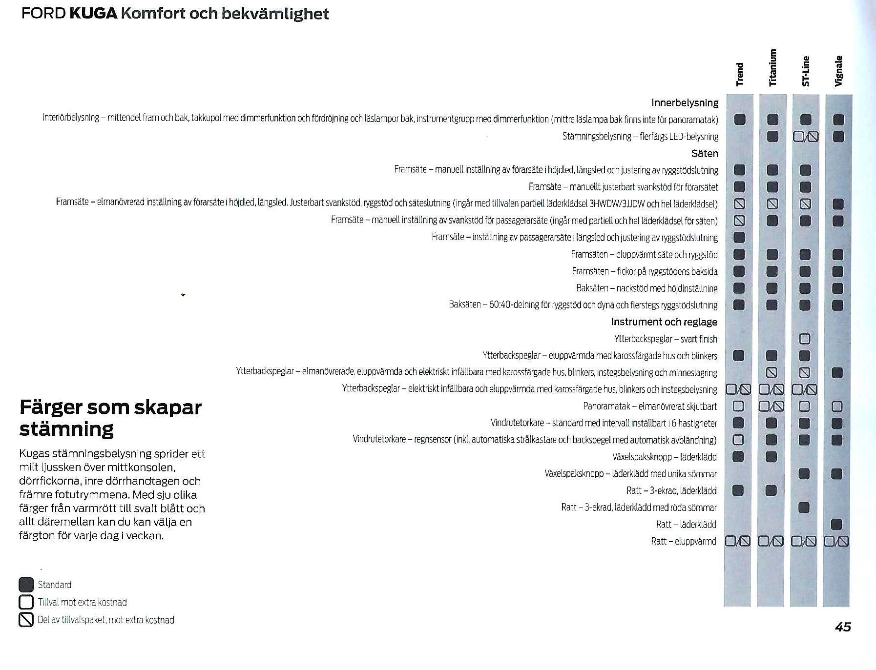

Jag går och väntar på min Kuga Titanium E85, jag har blivit lovad den 12 oktober (som är en lördag ???) Hursomhelst, jag kollar i "katalogen" och det är lite tvetydigt med speglarna. Det verkar vara en beställningssak. Om man tolkar det som att det går att själv manövrera backspeglarna efter önskan så är det ju bra, men värre om dom alltid jobbar efter hur det är programmerat. Vid provkörningen hade dom ingen E85 inne, men jag fick prova en motsvarande diesel i stället. Förutom motorn skulle den motsvara det som jag beställde, enligt försäljaren. Jag har inget minne av att backspeglarna rörde sig när jag klev ur och lämnade bilen.
Jag bifogar en skannad sida ur katalogen:
Inlägg: 6704
känner samma sak på våra Mondeo mk4,, skulle vara bra om det gick att stänga av :)
