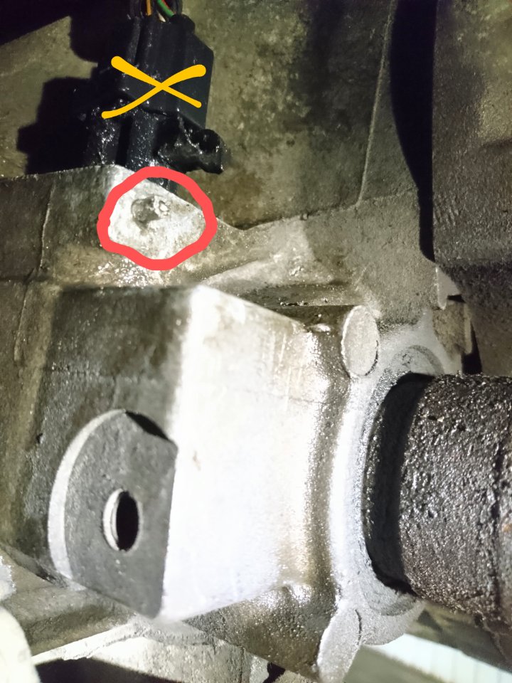

Jag ser att det är ett gammalt meddelande med några månader. Min Ford Focus -04 Hade ingen hastighetsmätare och ABS. Jag köpte en hastighetssensor/hastighetsgivare och bytte den så blev det bra.
Det var inte lätt att få bort den. Sprinten som låser den var svårt att få upp, satt hårt fast så det krävdes värme, gassvets på verkstad. Bäst att göra det underifrån.
Jag har en bild men det går inte lägga in här direkt. Vet inte hur man gör annars.
