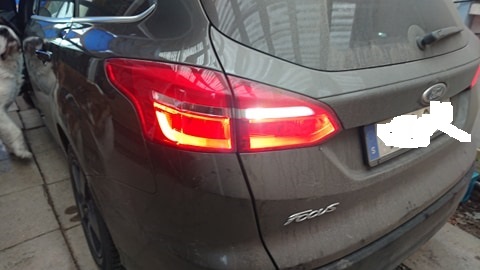

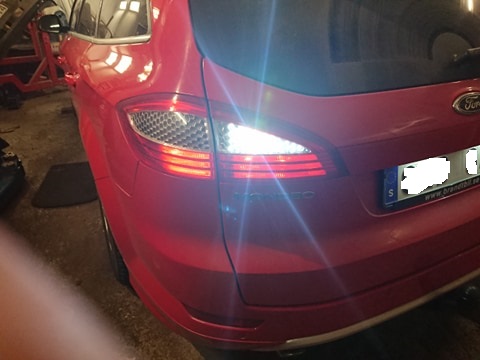

på tjejens ficus med klarglas vart det STOOR skillnad med led,, på min mongo med raster nja

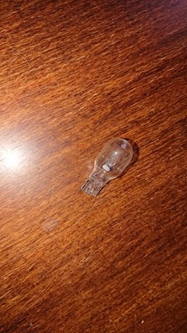

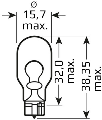

kallas för w16w ;)
Kuga 2019 har också en w16w lampa. Rekommenderar att ha med spridningslins och gärna någon LED som lyser i sidled (som kan träffa själva reflektorn). Annars får du bara en spot rakt bakåt vilket gör att du inte ser så mycket på bredden.
Tänk även på att vissa w16w (T10) LED kan vara stora både i diameter och i längd.
På min Focus fick jag sätta i lampan i lamphuset och sen trycka på hållaren för lampan var för stor i omkrets så den gick inte igenom det hålet i lamphuset :rolleyes:

Dom här beteckningarna t.ex: W16W Vad står dom för? På bilder ser jag att det är en lampa utan traditionell skruv- eller bajonettsockel. Det måste ju finnas olika mått o.s.v.? Och även lampans effekt kan ju variera?
nyford skrev:Jag återkommer här. Jag frågade en firma som "kör hårt" med reklam på nätet och vill synas att ha ett stort sortiment av bildelar och tillbehör. Bl.a LED-lampor och motorvärmare. Men fick veta att dom hade inga LED-lampor till backljuset i min Kuga Ecoboost E85 byggår -19 årsmodell -20.
W16W är en glassockel. Kan även kallas T15 på vissa sidor.

Wedge vilket jag antar syftar på sockeln som "kilas" fast och sen 16W på slutet vilket talar om effekten.
Wedge 5W är ju också väldigt vanliga och en lite mindre variant.
