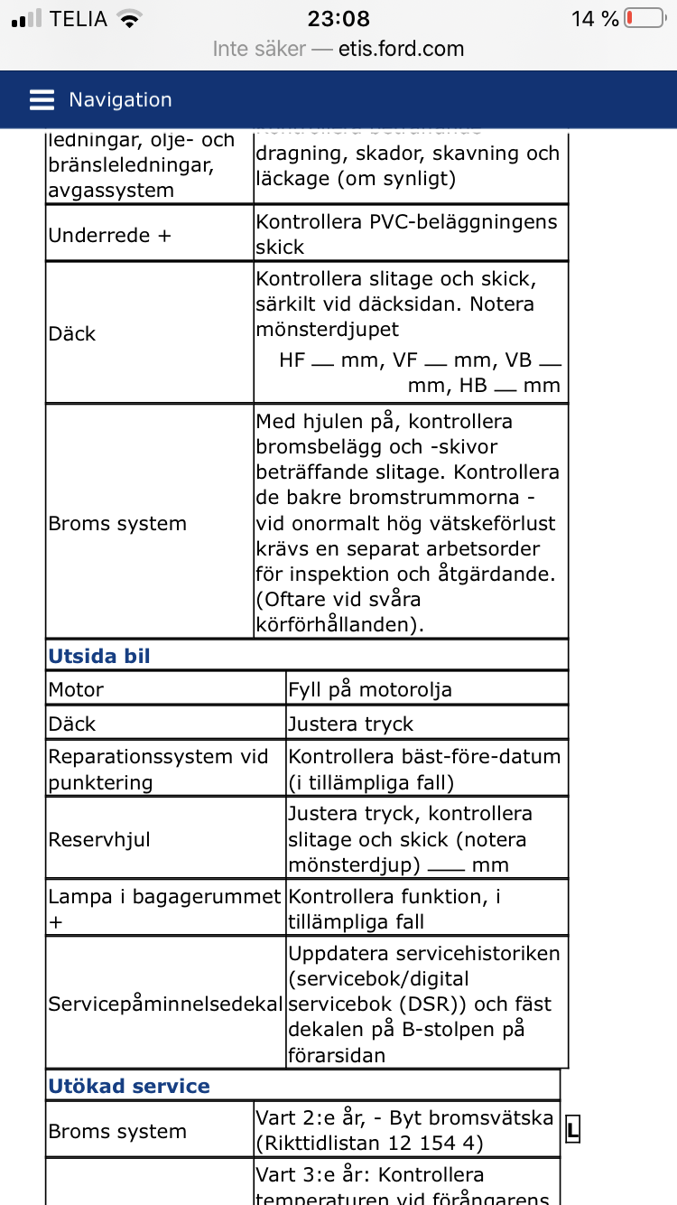

Jodå, du får slå på Focus från 2008 men jag tog skärmdumpar åt dig.

Tack för din hjälp men Fords servis förklaring är lika dålig som deras själva bil. Fattar inte ett skit där Heller!
Fod skrev:Tack för din hjälp men Fords servis förklaring är lika dålig som deras själva bil. Fattar inte ett skit där Heller!
Varsågod:) Vad är det du tycker är oklart?
Olja och oljefilter byts sen är det en hel del kontroller och justeringar som görs. Längst ner finns det några tillval som kan göras på kundens begärande bla bromsvätskebyte.
