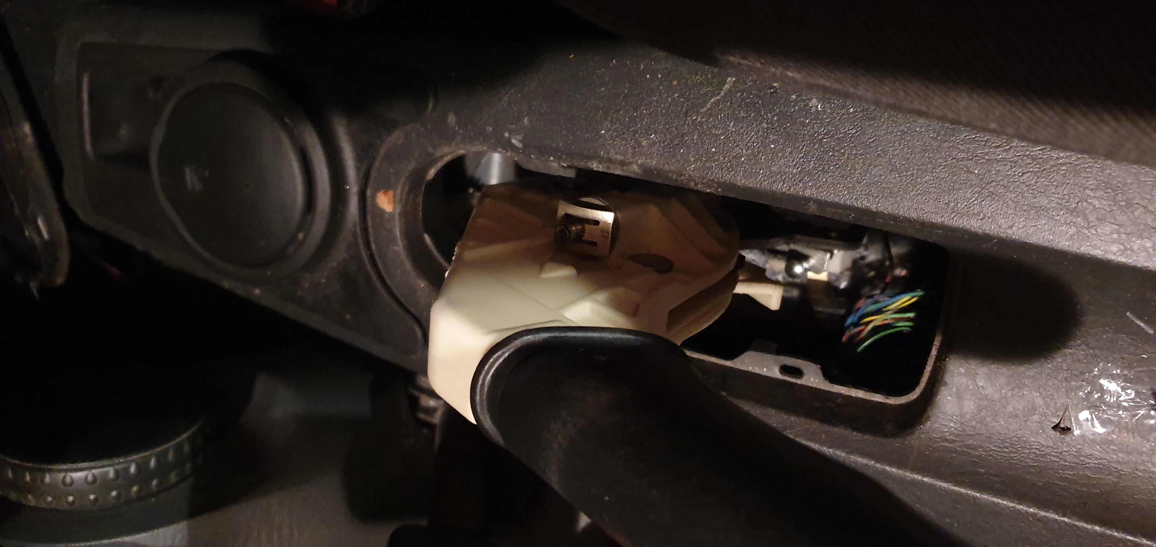

Tja! Skulle justera handbromsen idag vis handbroms spaken men stötte på lite problem. Så hur justerar man denna.

Är inte det där en låsning för muttern? Och så muttern sitter under brickan/låsningen?
Så drar du av den har du en 10mm mutter som du justerar handbromsen med.
En gissning gjord med bilden som enda verktyg :).

Japp, låsbrickan ska bort sedan en 10ans mutter, spänn dock inte för mycket för bromsarmarna på oken ska kunna gå helt tillbaka annars får du konstiga värden vid bes, samma som på s/v40 har jag för mig, om du vill leta efter en beskrivning

Tack för hjälpen. De stämde att de va en låsbricka så nu har man lyckats spänna skiten ��
