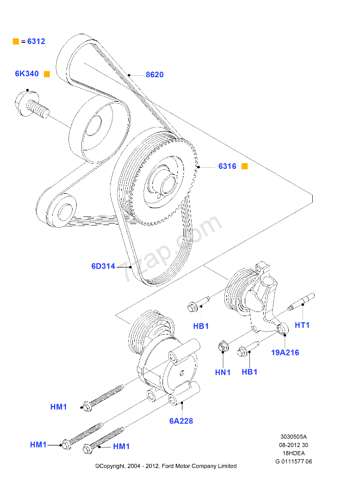

Ser det att att vara 6D314 på bilden?Danjel skrev:Hej! Förra sommarn blev remmen till ACn utsliten.

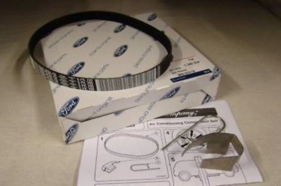

Här finns det en monteringsanvisning: LÄNK

Kollade i min reservdelskatalog och det stämmer som föregående skrev; Du ska ha en rem som heter det eller också 5PK705SF(GATES).
Monteringsanvisning på svenska(PDF): https://delafil.se/06704c219a9b38fc/Hjä ... rivrem.pdf
