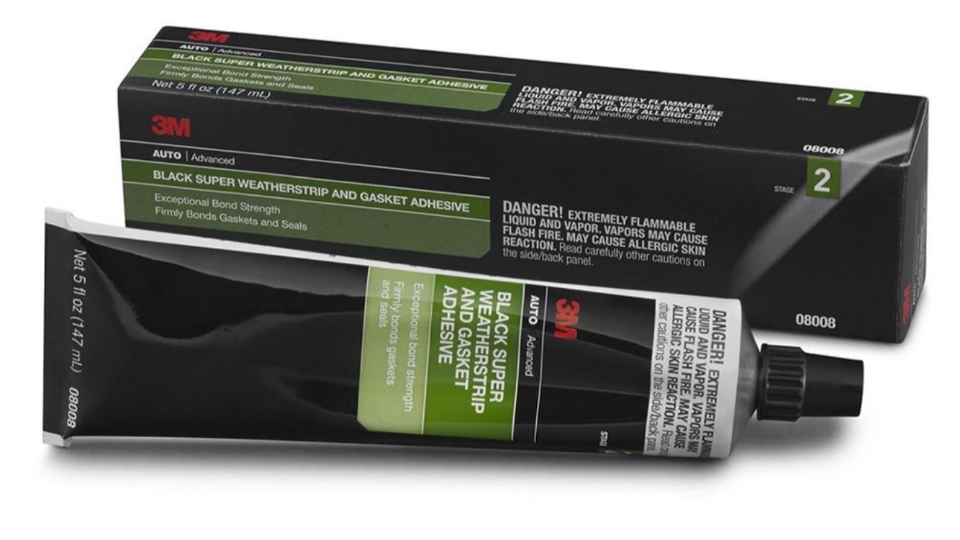

Jag använder listlim från 3M. Fungerar kanon och släpper inte.
