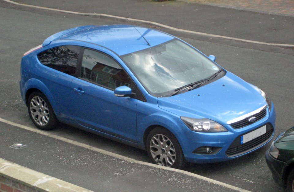

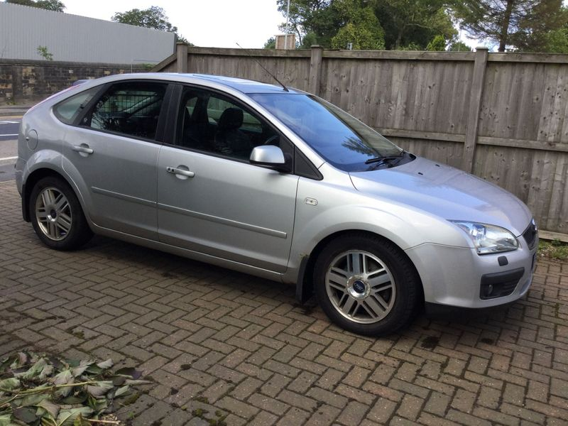

är det någon som har koll om en framskärm från en Mk2 FL (typ 2008) utan sidoblinkers passar på en äldre Mk2 (med oval sidoblinkers) ?
Antar att man får ta med backspeglarna med blinkers från den nyare... kan det vara samma kontakt där?
Antar att det inte finns med blinkers signal i backspegel kablaget på den gamla...

Är ju andra strålkastare på modellerna så "nej". Skärmen passar nog i infästningar m.m. dock.

Det ska passa. Karosslinjen skiljer lite dock. Mk2,5 har ett skarpare midjeveck än Mk2:an. Men strålkastaren skiljer ju också som sagt. :)
Men Mk2 ST:n har väl blinkers i backspegel och bara ett täcklock på framskärmen?

verkar vara svårt när lamporna skiljer så mycket... även delningen mot fronten är det rätt stor skillnad på... bummer
Tror även Mk2 Titanium / Titanium-X hade blinkers i speglarna... men det var inte det primära...
Får leta vidare efter skärmar från en pre-FL :)
