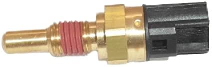

Hej!
Har problem med min Ford Focus 2004 1,6l Bensin. Den behöver nu byta tempgivare. Är det någo som vet var exakt den sitter på denna modell?

Den ska sitta mellan tändstiften till cylinder 2 och 3 om jag inte missminner mig.

Har inte bytt den själv men kabeln till den är alltid ivägen när man ska ta bort ventilkåpan.Hjalmar88 skrev: ↑tor jan 14, 2021 8:53 pmOkej, tack. Skall kolla det i helgen. Har du bytt den någon gång? Gick det rätt enkelt? Behöver man en hylsa som är lite längre av sig om den sitter en bit ner?
Tror att du behöver en längre hylsa för att nå ner över kontakten. \Rickard
