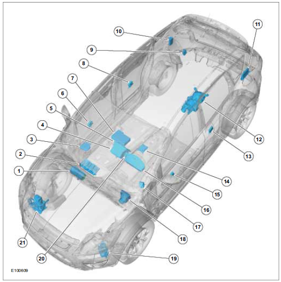

Det verkar vara fel på DFDM modulen .
Det var massa nollor i mjukvaran och stämde inte med fabriksmjukvaran alls men det gick inte att skriva in fabriks mjukvaran till den.
Om jag har förstått det rätt är detta endast en I/O modul för dörrens funktioner. speglar ,lås elhissar.
Det är ju DTC att den saknar kommunikation med den. Men det kan ju även vara den som kommunicerar mot denna som är fel.
Hur sjutton ska man kunna avgöra det vilken som är defekt?
Samt var sitter dessa moduler fysiskt i bilen. Finns det nån som vet detta ?
/Mikael
/Mikael
- Inlägg: 7153
Re: Kuga -11, C-låsprobl, koder C198F-60, B2477-60, B2575- 60.
Här är en liten översikt på de olika modulerna.sidewinder skrev: ↑lör jan 30, 2021 4:31 pmDet verkar vara fel på DFDM modulen .
/Mikael
2 - GEM (Generic Electronic Module)
3 - Control module for electronic auxiliary equipment (BVC)
4 - Navigation system module - vehicles equipped with DVD navigation system with touchscreen
5 - Navigation system display - vehicles equipped with DVD navigation system with touchscreen
6 - PDM - (Passanger Door Module)
7 - CD changer
8 - RDM (Rear Door Module) - Passanger side
9 - PAM (Parking Aid Module)
10 - RVC (Reversing Camera Module)
11 - KVM (Keyless Vehicle Module)
12 - All-wheel drive control unit
13 - RDM (Rear Door Module) - Drivers side
14 - RCM (Restraints Control Module)
15 - DDM (Driver Door Module)
16 - Instrument Cluster
17 - High intensity discharge headlamp module (optional)
18 - ABS (Anti-lock Brake System) module or electronic stability program module
19 - PCM (Powertrain Control Module)
20 - The EATC (Electronic Automatic Temperature Control) control module
21 - Electrohydraulic power steering module
