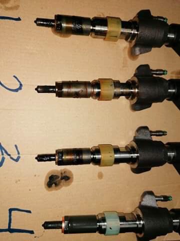

Låter som du fått en kass spridare , jag hade aldrig accepterat att bilen går sämre efter en lagning och verkstaden försöker sig på en fuling för dom är inkompetenta när det gäller dieselmotorer. Kan du fota dina spridare och lägga upp här ? Jag har en misstanke om felet men vill se bild först

Enligt ford så har dom lagt in de saker genom dator som skall göras , skickar med bild på spridarna nr 4 är den nya , de andra ser väldigt kletiga ut
Mvh Maths
Re: Spridare till Tdci
Ja, är det bytt på Ford så bör du ha garanti på jobbet :)
Är dom kletiga ovanför kopparbricka så måste den bytas. Eller den bör bytas så fort man har ur spridarna.

vad står på toppen av spridaren , en enda siffra mellan 1-7 eller en längre kod ?
