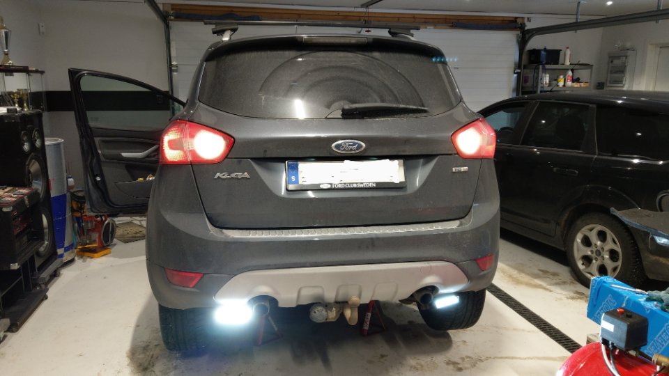

Nu sitter ljusen där iaf.

Vilken typ av lyktor är det? Och har du vanliga glödlampor eller något super extra värsting?
- MalZon
- Inlägg: 7394
- Namn: Jonas Malm
- Ort: Rottne
- Medlemsnummer: 79
Re: Tända backljus manuellt - Kuga -10
Det är Award 18w. Nä inga speciella, är orginalet i bakljusen.
