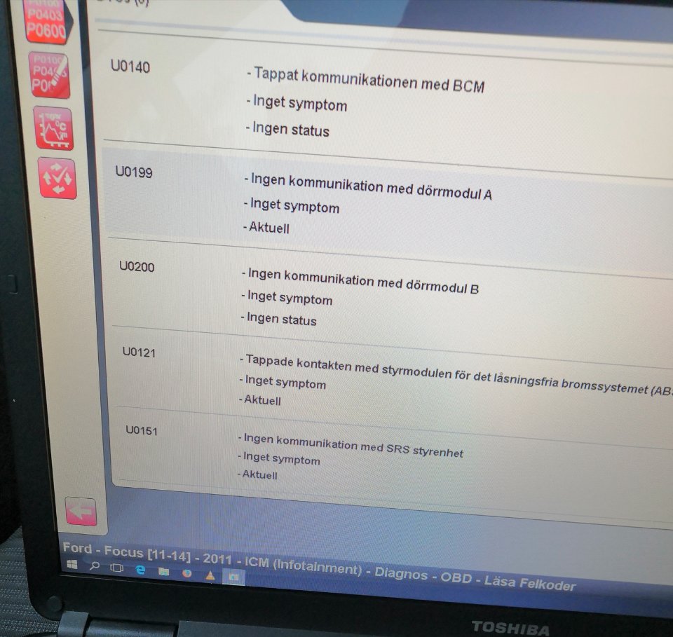

Många felkoder också, ICM (infotainment) svarar inte alls när det händer. Jordpunkterna har jag tittat till dom som är i trösklarna, sen finns det jordpunkter in i svart tejp också här och där som jag inte tittat på... nästa blir BCM om det är något lurt där, har läst något om att spolarvätska hittar dit??
