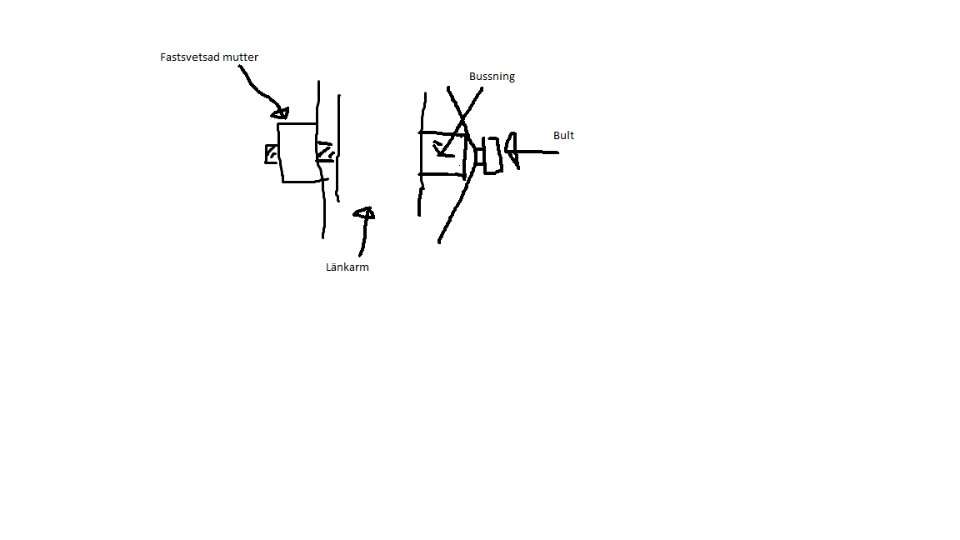

Hej, jag försöker byta nedre länkarmen bak på bilen. Jag har fått bulten att skruvas ut en bit och det går ganska lätt dra runt. Problemet är att bussningen i länkarmen verkar sitta ihop med bulten, med resultatet att sidan där bulthuvudet sitter buktar ut. Jag får alltså inte ut bulten. Jag misstänker dessutom att gängorna på den fastsvetsade muttern slitits ut.
Finns det något sätt att få bussningen (eller den inre hylsan?) att lossna från bulten eller måste jag kapa bulten? Var kapar jag bulten? Om jag kapar huvudet så sitter ju själva stammen på bulten kvar inne i länkarmen. Om jag kapar även den andra sidan så vet jag inte hur jag ska få ut resten av bulten (den som sitter i den fastsvetsade muttern), Jag bifogar en tecking så att ni kan få en uppfattning om hur det ser ut under länkarmen.
Alla tips mottages tacksamt för jag har ingen aning om hur jag ska lösa det här.

Det är inte så ovanligt att bussningshylsan rostar fast på skruven, när man sedan tar i för att lossa så släpper hylsan från bussningen och då blir det som du beskriver om jag tolkar skissen rätt.
Jag har då oftast valt att kapa skruven på båda sidor om bussningen (tigersåg, bågfilsblad om man har tålamod...), "inuti" fästet så att säga.
Då får man loss länkarmen och kan oftast gänga ut stumpen av skruv som är kvar. Bussningen är ju normalt sett ändå förstörd så att man skadar den gör inget.

Hej, therealpinto. Det är precis som du skriver - hylsan sitter fast i bulten och har tryckt ut sidan på navet. Men det gick bra att dra i bulten igen så att utbuktningen trycktes tillbaka. Det blir nog till att införskaffa en tigersåg för hur jag än vrider och vänder på bladet på bågsågen finns det inget utrymme att såga. Det är alltid något som tar emot.
