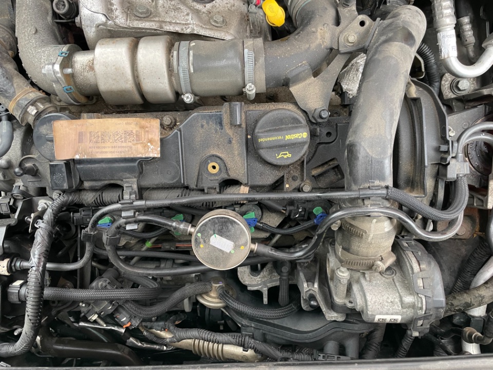

Har haft motorlarm, motorservice nu och den orange motorlampan. Felkoder säger läckage luft sam luftflödesmötare lågt flöde. Kollade under skyddskåpan och ser ett gängat mässinghål bredvid oljepåfyllningen. Skalldet sitta något där ? Ser alldeles för rent ut om det inte skall göra det ? Se bild.
Hoppas någon vet !

Testa håll ett finger där eller spraya startgas när bilen är igång så ser du ju om motorn reagerar annorlunda. Kan vara en vakuum slang som släppt.
Passa även på att plocka ner luftmassemätaren och rengör med luftmassemätar spray och rengör gasspjället i samma veva.
Tänk på att bara använda Air sensor clean på luftmassemätaren och INTE Carb cleanernBildBild

Enligt dom bilder jag Googlade på liknande motorer så verkar den där mässingen finnas där på vissa av dom så tror inte de är något som lossnat.
Motorkåpan kanske ska sitta fast där? Aldrig själv kikat på den där motorn irl.

Jag har ett likadant hål på min motor :) tror det ska vara så för det har aldrig suttit något där. Tror inte heller du har nån luftmassemätare, brukar vara två lufttryckgivare som mäter detta. Antingen är nån av sensorerna dåliga eller så läcker det faktiskt luft nånstans. Med en mer avancerad obd-läsare kan man kolla om sensorerna beter sig konstigt. Har du kollat luftfiltret?
