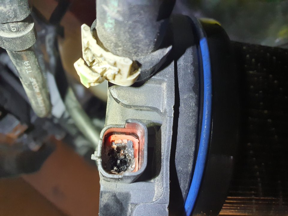

Ja det är en diesel. Kontakten på locket var sönderbränt. Och innan jag såg det så har han gjort många start försök utan att starta.

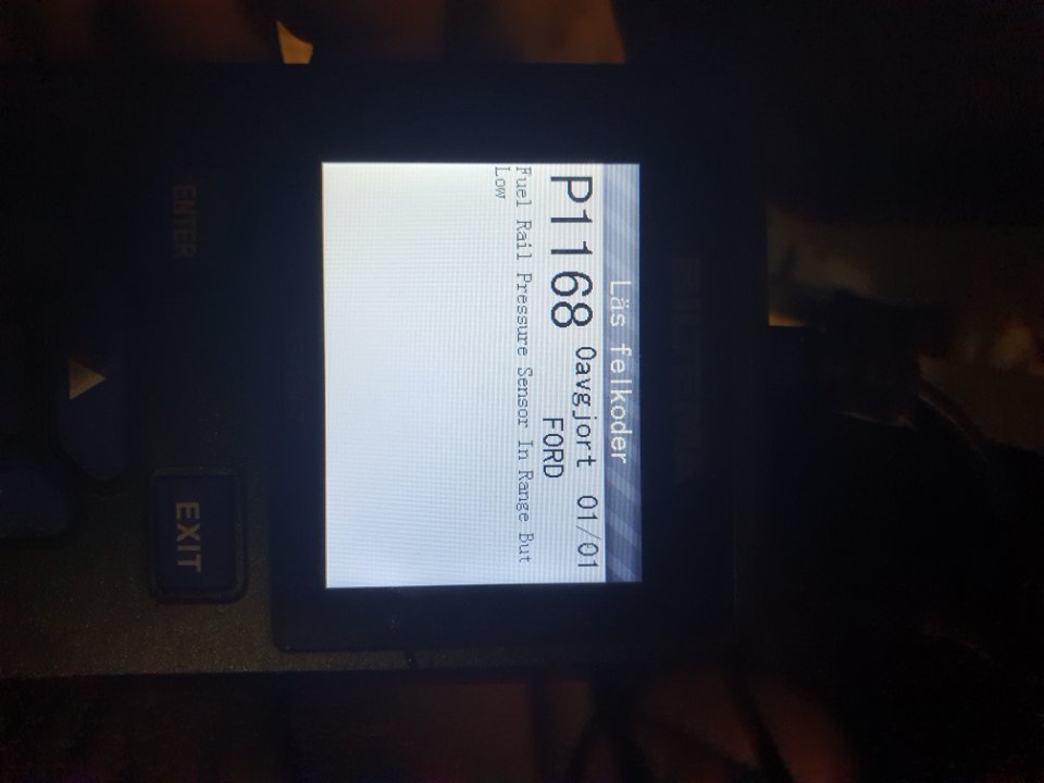

Detta är vad jag får fram av läsaren jag har.
Motorn gör inte ett ljud ifrån sig.

Har någon varit med om felkod p068a?
Har lyckats att starta motorn med en felkodsläsare. Men det går inte att starta den med knappen. För då kommer vevningstid upp.
Låter lite som att startmotorn ligger i när jag tvingade igång den med datorn.
