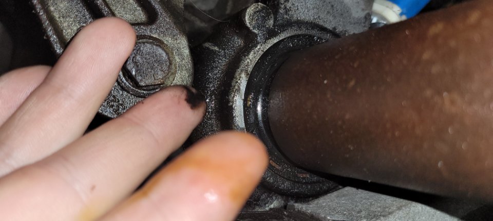

Hej!
När kopplingen för ca 2 månadersedan gick på min Focus flexifuel 2005 valde jag att lämna in den för kopplingsbyte på mekonom i hopp om att bilen som annars är i bra skick skulle kunna rulla ett par år till.
Blev därför lite orolig och besviken när jag i veckan på en gör-det-självhall upptäckte vad som såg att vara olja som runnit ur växellådan genom ett skadat/felmonterat (?) lager kring en axel, som går in i lådan. När jag rörde vid det som runnit så verkade det vara olja.
Vad tror ni av bilder att dömma? Läcker det från lådan (första bilden verket hamnat upp och ner) ?
Om ja, är det troligt att något blivit fel i samband med att verkstaden hade isär lådan? Kan jag reklamera reparationen/ kräva att verkstaden åtgärdar felet utan kostnad eller måste jag bekosta ännu en dyr reparation?
15.000kr skulle de ha för kopplingsbytet!

Om det var torrt innan kopplingsbytet, då hade jag åkt tillbaka med bilen.
Om det är packboxen som man ser på bilden, så bör det inte bli hysteriskt dyrt...

Ja, det ser ut att läcka från höger drivaxels packbox. Svårt att veta om det läckte före eller uppkom först efter kopplingsbyte.
Nånting som man bör men inte brukar byta. Växellådan har ju inte varit "isär" den har varit bortplockad och ditsatt igen. Kan ha skadat packboxen när drivaxeln återmonterades möjligtvis.
Ring och säg att du har haft den inne och fråga om dom vill ta det på garanti, goodwill eller kanske en rabatt på byte.
Det är inget akut som måste göras direkt. Växellådan kommer inte gå torrt pga av det lilla. Bilprovningen kommer kanske gnälla om det blir värre.....

ganska vanligt att packboxar skadas när man tar ur drivaxlar

Om man tar ut dom med våld och sen kör in dom tillbaka utan att ens försöka träffa hålet så ja.... Då är det kanske vanligt.
Oftast är det nog åldern som tar ut sin rätt. Dom är gamla och stela och vill inte byta position. Finns inget som säger att man inte kunna återanvända.
Men det är en liten konstnad att byta när man ändå håller på. Nu kommer TS inte att byta denna själv men kostnad för byte själv är 150kr , Verkstad kanske 2500kr?

följer en fordmek i England,, han a att det är MKT lätt å skada dem på mondeo iaf,, och ej ovanligt att det händer, meo ej våld,, men missar man lite är det kört,,Mathias-D skrev: ↑sön dec 26, 2021 6:22 pmOm man tar ut dom med våld och sen kör in dom tillbaka utan att ens försöka träffa hålet så ja.... Då är det kanske vanligt.

Tack för alla snabba svar!
Jag skall höra med verkstaden annars överväger jag att kanske åtgärda felet själv. Kopplingen kändes som ett för stort jobb för mig att fixa själv så lämnande in det.
För läckan så har jag kikat några videos på Youtube över detta och verkar ju som att man "bara" måste lossa axeln, byta packning och stoppa in axeln igen. Borde väll vara görbart på en gör-det-själv hall, tänker jag.

Lossa Styrstag, Nedre bärarm , dra ur drivaxel ur hjullagret, Lossa stödlager klämma , dra ur axel, Ur med packbox och slå i en ny med passande verktyg. Montera i omvändordning. Man kan väll lika väl kontrollera oljenivå i växellådan när man ändå har den upphissad.
