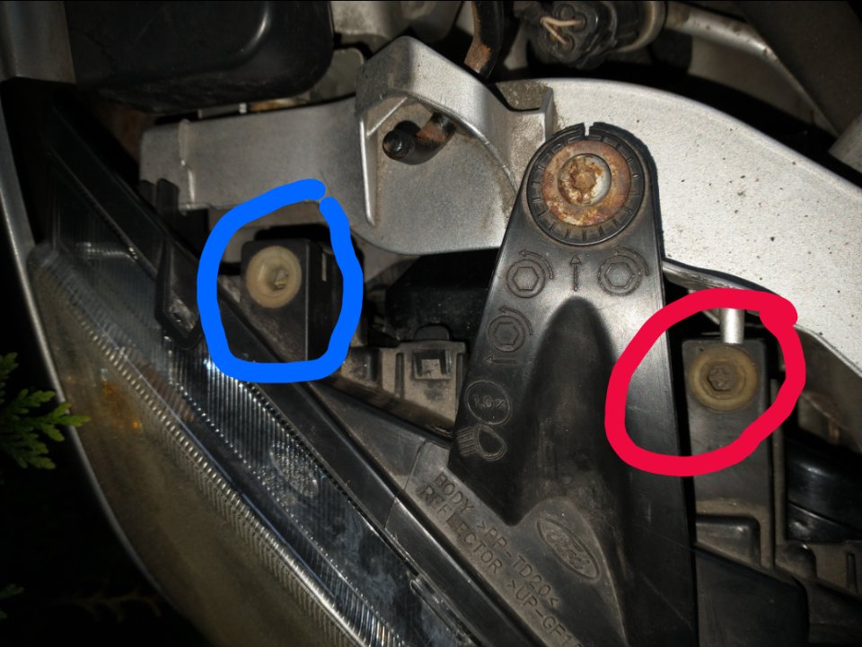

Hej snabb fråga. Vilken av skruvarna är det som justerar HÖJDEN på strålkastarna. Det finns en ytre/övre (blå på bilden ) och en inre som ligger lite lägre (röd). Bilden är på passagerarsidan, focus 2007.
Fick en tvåa för oklar och bländande ljusbild på passagerarsidan.
Hade bytt glödlampan dagen innan.

Kontrollera först att du har monterat den nya lampan rätt innan du börjar skruva, kan vara pilligt att få dit på vissa modeller.

Är det "Inställning felaktig/bländande" så är det bara att justera. Är det dock "ljusbild felaktig/bländande" så är det något annat fel, så som att lampan sitter fel, disigt glas, brända reflektorer m.m.

ok, men vilken av skruvarna är det för att justera i höjdled?

Svarar mig själv.
För HÖGRA strålkastaren:
Inre, nedre skruven justerar höjden, moturs är upp, medurs ner.
