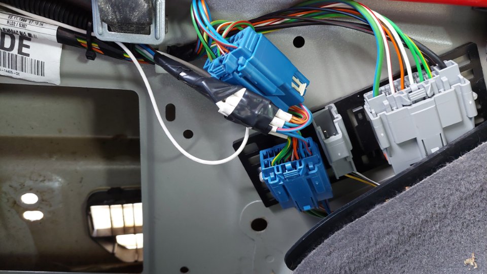

Är det någon som har en Focus -99 med **fabriks** monterat drag som kan ta en bild på hur inkopplingen ser ut till elsystemet bakom luckan där varningstriangeln sitter?
Fick tag på en Ford-kabelhärva för drag till en Focus -01 med färdiga kontakter, men Ford har haft den stora visheten att byta ut kontaktdonen efter -99, så det funkade inte.

Så här kopplas 9 pol el till släpvagnskontakt för Focus -99.
Not: Färgerna på kabel till kontakt verkar vara standardiserat.
Det verkar som att om släpet är anslutet så får inte dimljuset tändas på bilen, utan bara på släpet. Därför finns en koppling med brytare i släpvagnskontakten mellan den interna anslutningen (kan kallas 14) och kontakt 2. Denna koppling bryts när släpet ansluts.
Så när släpet inte är anslutet går strömmen från "Från dimljuskontakt" till Blå/2 och sen tillbaks via Grå/14 till "dimljuslampa i bilen".
Därför får inte den Grön/Gula ledningen från "dimljuslampa i bilen" till " dimljuslampa i bilen" kopplas direkt till bilens dimljuslampa.
Eftersom det är minst sagt olustigt att klippa i bilens elsystem, gjorde jag följande:
Hittade en Focus -99 på skroten och klippte av (en bra bit) av elsystemet före och efter den blå kontakten som sitter bakom vä lucka bak. Sen kunde man lugnt sitta och pilla ihop en kabelhärva som sedan enkelt kopplades in i existerande elsystem.
PS: Om någon funderar på att sätta på dragkrok på en 2001 Focus så har jag en orginal Ford kabelhärva med färdiga kontakter att koppla in. Dom bilarna har två lika stora grå kontakter istf en stor grå och mindre blå som i -99

Beskrivning Focus elsystem Kabel till kontakt Kontakt nr
Anslut till chassi vid vä bakljus Jord Vit 3
Vä blinker Blå Gul 1
Hö blinker Blå/Röd Grön 4
Vä bakljus/sidoljus Orange/Vit Svart 7
Hö bakljus/sidoljus Orange Brun 5
Backljus Grön/Svart Skär 8
Från dimljuskontakt Grön/Gul Blå 2
Till dimljuslampa i bilen Grön/Gul Grå Intern anslutning i kontakten (se not nedan)
Bromsljus Grön/Röd Röd 6
