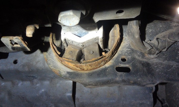

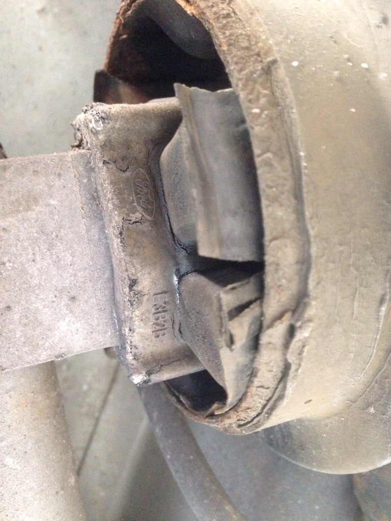

Talkford har en bra tråd om detta, börjar bussningen krypa ut så kan det vara dags att byta.
Lägger med 2 bilder också från den tråden, samt en från en v70 som också är dålig.
Dom ska inte börja krypa ur eller se deformerade ut.
Dock brukar det väl klonka/gnissla till vid gupp om dom är riktigt dåliga.

Ford4Life skrev:Talkford har en bra tråd om detta, börjar bussningen krypa ut så kan det vara dags att byta.
De där påminner en hel del om övre motorfästet på v70 01-07 och de är erkänt dåliga. Spricker hur lätt som helst.

Skiftade fram och bakdäck idag och ljudet minskade. Passade även på att
kolla bussningarna, såg typ ut som sista bilden jag la in ovan (v70.jpg) så det är nog en bidragande orsak trots allt.
