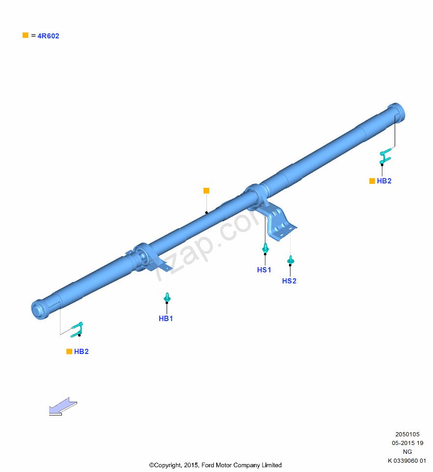

Det bakre stödlagret på kardanaxeln börjar ge upp på min 2016 Mondeo 2.0 AWD och jag skulle vilja byta både det och det främre. Vet någon om det går att göra detta utan att byta hela axeln som på XC70?

Ser tyvärr ut som om man får byta hela axeln, verkar lite konstigt kan jag tycka?johan.stormats skrev:Det bakre stödlagret på kardanaxeln börjar ge upp på min 2016 Mondeo 2.0 AWD och jag skulle vilja byta både det och det främre. Vet någon om det går att göra detta utan att byta hela axeln som på XC70?

Tack för svaren! Jo det ser onekligen lite trist ut, ska höra med Ford vad de tror. Bilen har gått 14700 mil men är övrigt i mycket gott skick.

Av bilden att dömma, så ser det ut att gå utan större problem

Jar själv inte bytt men hittade en sida som säljer dem separat, så kanske borde gå att byta ut?
