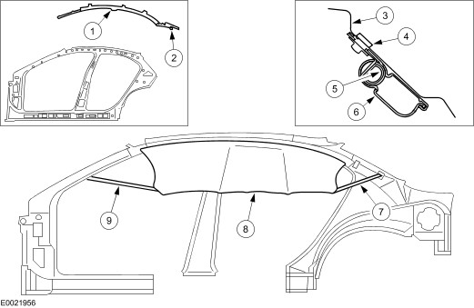

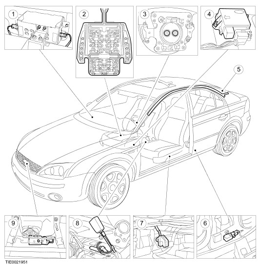

Tänkte chansa och se om det är någon som vet hur det ser ut Med airbags i A/B/C stolparna i En Ford Mondeo ST -02a.
Sitter en liten typ lucka i B-stolpen som det står airbag på. men är det någon mer i dom andra? och hur funkar den i B-stolpen?
Vet att om jag ska göra nåt så är det ju att hänga av batteriet och vänta typ 1 timme innan man börjar med nåt..
Är nämligen inne på att testa att drapera A/B/C stolparna i kolfiber
Resten av inredning går ju i svart så varför inte dom också

Tjena
OM du har den dekalen på B stolpen har du en gardin. Den ligger monterad längs med hela innertaket. Ford har ingen direkt kudde på någon modell som är monterad i själva stolpen.
Sitter det en dekal på stolen har den även en kudde i stolens rygg som går ut längs med sidan.
Pratar du riktig kolfiber eller dekortape ??
