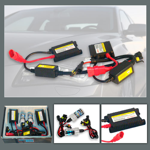

Nu har ju inte jag en S-Max men har lite erfarenhet av eftermonterat Xenon.
Du har beställt bi-xenon till bilen och du frågar om det går att byta ut befintlig H7 till xenon. Har du dubbla helljus?
Jag har H7 på halvljus samt H1 på helljuset på min gamla Passat och där har jag bytt halvljuset till Xenon (35W kit). Inget problem att montera ett sådant om man inte har någon exotiskt infästning av lampan. Kittet kopplar in sig i kontakten till lampan och man får tänka på att det går ett kablage från lampan som sedan skall gå in i ballasten/högspänningsdelen som visserligen har kontakter. Polarns BMW hade en specialvariant och där fick jag köpa till ett nytt fäste av denna anledning.
Ljuset är väl bättre, framförallt lite mera vitt (valde 4300K). Vägskyltar (reflexen i dem) lyser upp på ett helt annat sätt och visst är det mer ljus är standardlampan.
Till Galaxyn har jag beställt Bi-Xenon då den kör H4.
Mina Kit kostade under 1000:- så vad du får mer för 3000:- vet jag inte. Kanske något känt märke och bättre kvalité men det mesta kommer troligtvis från samma ställe!
Till sist så får man väl inte ha detta på halvljus om man inte har nivåreglering, tror att det har att göra med bländningsrisken när man har ljuset felinställt.

Bi-xenon är inte Xenon på hel+halvljus på min s-max -11. Helljuset är halogen. Xenonhalvljuset vinklas upp en aning när helljuset aktiveras och hjälper helljuset lite. Jag har konverterat till 75 watts Xenon i helljusen och jävlar vad det lyser. Köpte mina grejer hos jonetrading.se.

Väl talat! detta missuppfattas ofta.. om det vinklas upp eller om den "fäller bort" en sköld innanför projektorn låter vi vara osagt, men som du säger här så har helljuset en helt vanlig halogenlampalooser skrev:Bi-xenon är inte Xenon på hel+halvljus på min s-max -11. Helljuset är halogen. Xenonhalvljuset vinklas upp en aning när helljuset aktiveras och hjälper helljuset lite. Jag har konverterat till 75 watts Xenon i helljusen och jävlar vad det lyser. Köpte mina grejer hos jonetrading.se.

Hur tycker du det fungerar med 75watt xenon? Tar de lång tid att tända till full styrka?looser skrev:Bi-xenon är inte Xenon på hel+halvljus på min s-max -11. Helljuset är halogen. Xenonhalvljuset vinklas upp en aning när helljuset aktiveras och hjälper helljuset lite. Jag har konverterat till 75 watts Xenon i helljusen och jävlar vad det lyser. Köpte mina grejer hos jonetrading.se.
