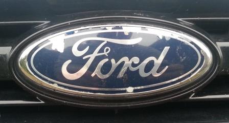

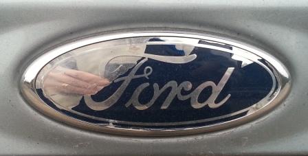

Har en S-max -2010 där båda (front och bak) emblemen har krackelerat?! Detta ger (i mina ögon iaf) ett negativt helhets- och kvalitetsintryck på bilen. Trodde att det var ett materialfel och att det bara var till att få det utbytt på en Ford-verkstad. Det skulle kosta över 300kr per emblem!!!? Tillverkningskostnaden på dessa kan inte vara särskilt hög, max ett par tior!!
Finns det någon som har koll, internet, på var man kan beställa nya till en rimlig peng? Tacksam för alla tips.

Hej,
Detta har hänt på min på Focusen också. Dom gamla emblemen bestod av 3 delar. Kromring, transperant mittenbit (plast) och bakstycke. Ford texten och det blåa är lackat från baksidan så att det inte färgen ska slitas av yttre påverkan.
Dvs dessa är delbara. Brukar bli blekta, krackelera, missfärgade.
Dom nya som ersätter är i aluminium (icke delbara) med ford texten förhöjd och lackat på utsidan.
Nackdel: asdyra och går inte att dela på om man vill göra nått eget.
