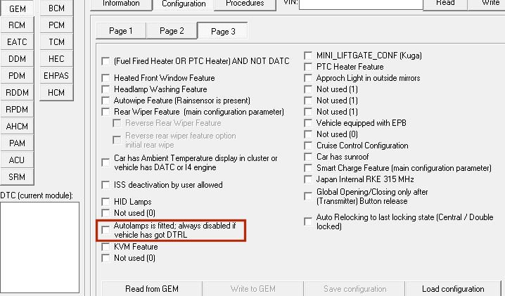

Såg den här filmen på YouTube och blev riktigt sugen på att låta xenon-ljusen vila på dagarna och låta dimljusen arbeta istället. Vilket även är mycket billigare i längden.
Jag har ingen val för "Auto" på reglaget för ljuset. Men av det jag lyckats googla mig till, så ska sensorn för Auto-ljus-funktionen finnas i den avbländande backspegeln, tillsammans med regnsensorn? Allt sådant lull-lull har jag.
Är det någon som vet om det är så lätt som att byta reglaget till ett med en med "Auto" eller är funktionen helt bortplockad på våra svenska bilar?

Hej,
På Focusen så måste man aktivera det tillägget i GEM/Ljusmodulen och ha switchen såklart.
Vet dock inte om det bara är att montera switchen och programmera eller om det krävs mer prylar. (än dom du skrev)
