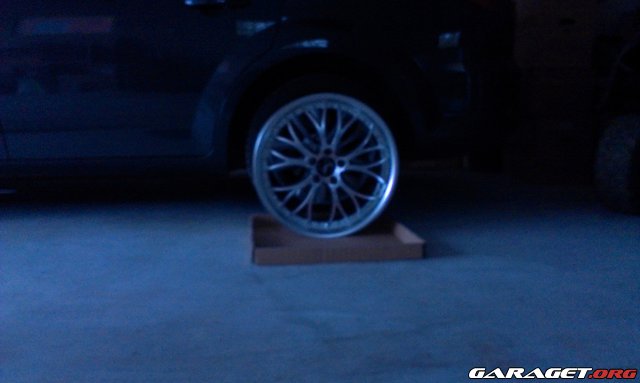

En polare ordnade "för bra" pris på en ok fälg, så det blev inget märkvärdigt alls:
Snygg och ok, men inget wow
Är ju trots allt en familjesläde man kör :P
