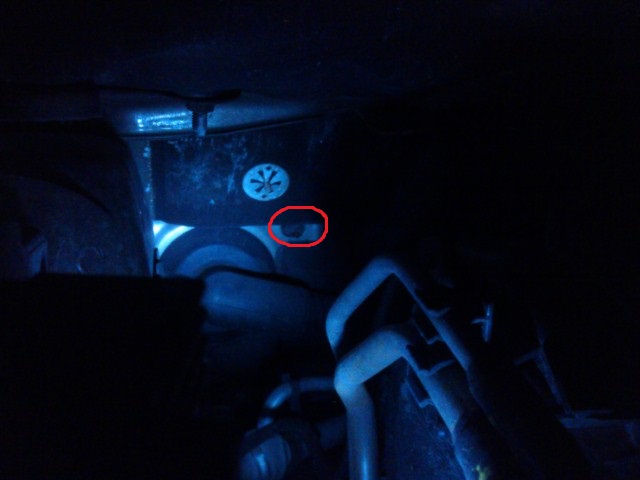

Var detta på en s-max? Isåfall kan du ta ett kort och lägga in så man får se vart denna sitter? Gärna från motorutrymmet så att man får se vart det är då jag ej hittat någonting användbart
Tror att det sitter den tjocka kabelgenomförningen(lite vinklad)ganska långt upp långt in man skulle kunna använda som genomförning om man törs ta hål på denna?
Det är det enda som jag hittat som är användbart.... Annars tror jag att jag läste någonstans att det fanns någon genomförning som gick ut i skärmen och sedan in i kupen ,fast detta kanske gällde någon annan modell?

Det här är förmodligen årets sämsta bild, men dåligt väder, kväll och kass mobilkamera är ingen bra kombination. Hålet (som är inringat med rött) är placerat bakom motorn till vänster, sett framifrån.
Mondeo MK4 har förövrigt likadan genomföring på samma plats.
[ATTACH]38387[/ATTACH]

Jag använde det hålet när jag drog in kabel till cupévärmaren. Tyvärr är hålet inte tillräckligt stort för att trä igenom Defas kablar. Blev till att modifiera. Borrade/filade upp hålet så det blev lite större. Sen slipade jag ner lite onödig plast på Defas kabel sen gick det att pressa igenom kabeln.

Jo ofta brukar man få modifiera dessa genomföringar men fungerar oftast och skulle det bli taget för mycket är det bara att dras på lite silikon så blir det tätt.
