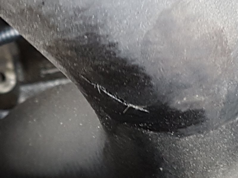

Lite gammal tråd men löste det sig ?
Fick liknande fel på min S-Max 2.2 Tdci 175 hkr. Först på vägen upp till fjällen efter att frun råkade lägga i 3an istället för 5an. Bilen gick dock bra sen när vi byttes av och den fått vila under lunchen. Hände sedan samma sak på hemvägen. Körde ca 35 mil och bilen gick som vanligt sen bytte vi av och efter "lite högt" varvande, ca 4000 så säger hon att den går den inte orkar nåt så vi byter igen och jo den är väldigt trött. Stannar till på en parkering norr om Uppsala och stänger av bilen, kollar lite under huven och kör iväg och då går den som vanligt igen någon km sedan tänds motorlampan och den blir orkeslös igen. Kör dock hela vägen hem till Huddinge och efter att den fått vila en stund går den som vanligt igen men motorlampan lyser fortfarande.
Någon ide vad det kan vara ?
Peter_K
Inlägg: 152
Blev medlem: sön apr 08, 2012 2:48 pm
Namn: peter k
Inlägg av Peter_K »

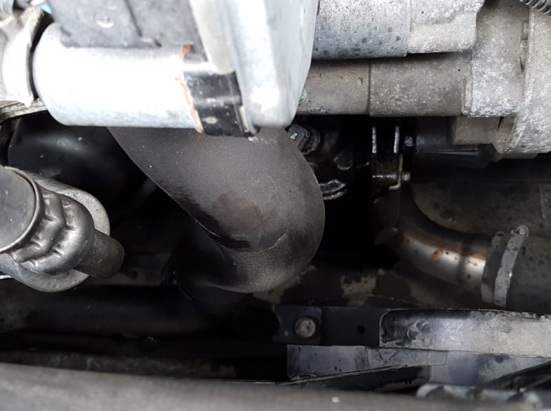

Tror jag hittat felet. Spricka i slangen till Intercoolern ?

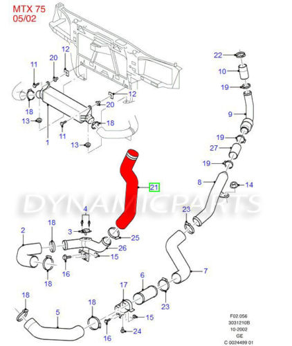

Nr 21 borde väl stämma ?
Inlägg: 7149
Ser ut att vara rätt, bra att du hittade felet! :)
Peter_K skrev:Nr 21 borde väl stämma ?
Rör-igt :p

RickardEM skrev:Ser ut att vara rätt, bra att du hittade felet! :)
Jag hoppas det bara är så enkelt. Ska ta hem en sats med vulkduk från jobbet och testa att täta men beställer en ny slang hur som helst.

Inte ovanligt att den slangen spricker på 2.2an.. Oljefiltret sitter runt de trakterna och ofta har jag sett folk lossa slangklämman och "vika undan" slangen för åtkomst så typ knäcks den och spricker

Intressant då bilen precis varit på service.

Var nog fel slang som jag länkade till. har ju en 2009/2010 så det borde vara denna.
http://www.ebay.co.uk/itm/FORD-MONDEO-M ... #vi-ilComp
